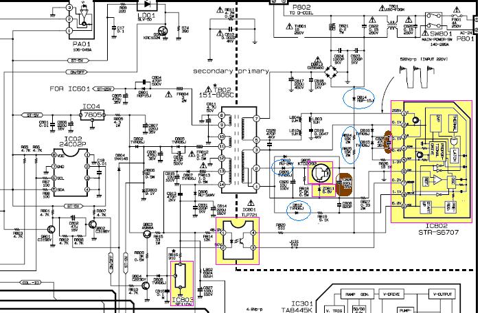

bạn nên độc lập riêng phần nguồn sẽ dễ tìm pan hơn nếu có lệnh STB từ xử lí về opto bạn nên hút bỏ chân này kt các lk mạch so sánh (các đường ăn về opto) và từ opto về chân 1 ic6708 làm sao đủ dk chân 1 ic 6708 dc 2.5v chân 2 0v chân 4 khoảng 19.5v là ok vài lời góp ý cùng bạn vậy chúc bạn thành côngNguyên văn bởi vanlinh146 Xem bài viếtchào ae. mình đang sữa tivi daewoo dtk-20d3 chạy nguồn str6708. hiện h nguồn nhịp ở tắt cả các nguồn. mình đã đo nguội kiểm tra ở sơ cấp ko có linh kiện nào hư. các bạn từng gặp pan này xin chỉ giúp. hoặc các bạn có thể đưa ra hướng giải quyết giùm mình. mình bí qua. ko có sơ đồHỌC-HỌC NỮA-HỌC MÃI

bạn ơi. ic str 6708 tới 9 chân. chân 1 nguồn. chân 2 mas. chân 9 là chân dao động. hình như bạn có nhằm gì ở đây rồi. xin góp ý cho mình vớiLast edited by vanlinh146; 16-06-2013, 15:25.
thành thật xin lỗi bạn mình có chút nhầm lẫn không biết cái này có giúp gì dc bạn không (str6707 str 6708) như nhauNguyên văn bởi vanlinh146 Xem bài viếtbạn ơi. ic str 6708 tới 9 chân. chân 1 nguồn. chân 2 mas. chân 9 là chân dao động. hình như bạn có nhằm gì ở đây rồi. xin góp ý cho mình vớiHỌC-HỌC NỮA-HỌC MÃI
