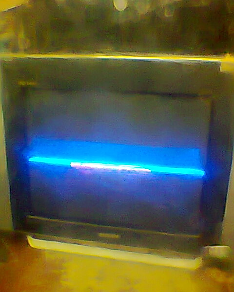

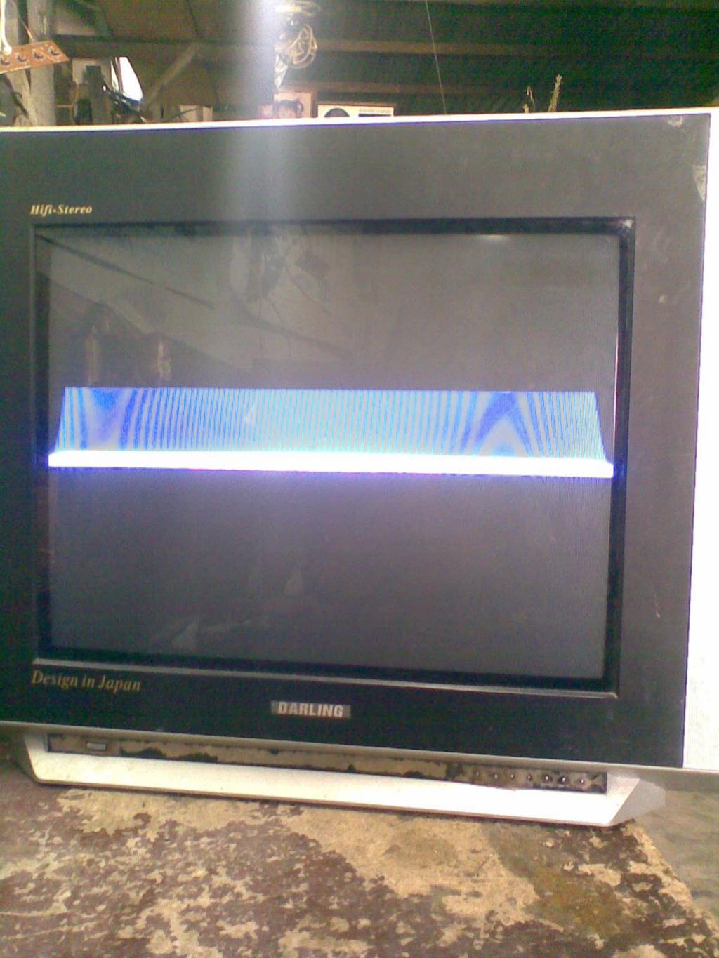

nhờ ae tư vấn giúp em cái darling model ctv-21l19 tổng LA76938N 7N ver7841 CQ0765 nhớ 24c08 ,tình hình là bị co dọc,e thay 7841 và hút chân số 3 của ver về tổng chạm tay vào thì bung hình tốt,có khả năng hư tổng không các anh.em củng chép nhớ rồi củng vậy,có ai gập qua pan này chỉ giúp dùm em,cảm ơn.CỬA HÀNG ĐIỆN TỬ TẤN HOÀNG

cái hình anh chụp nó nhòa quá , anh chạm tay vào hình có bung hết không , cái này phải xác định kỹ nha . vì em thấy hình như ở trên nó bị xếp nhiều hơn thì phải , nhìn giống như là hình thang nếu là vậy thì kiểm tra yoke dọc đi.....?Nguyên văn bởi tanhoang Xem bài viết,,,,,,,,,,,,,,,
có lẽ cái yoke đã ra đi a qua hoanghuynh lấy uyoke kaka.Nguyên văn bởi tanhoang Xem bài viết,,,,,,,,,,,,,,,

em chạm tay vào hình vẫn bung trên dứơi như nhửng máy khác,em thấy hơi lạ,nhưng em vừa làm xong,thì ra là con điện trở R342 (3K3) tăng chỉ số,cảm ơn anh thienhoangdt rất nhiều.Nguyên văn bởi thienhoangdt Xem bài viếtcái hình anh chụp nó nhòa quá , anh chạm tay vào hình có bung hết không , cái này phải xác định kỹ nha . vì em thấy hình như ở trên nó bị xếp nhiều hơn thì phải , nhìn giống như là hình thang nếu là vậy thì kiểm tra yoke dọc đi.....?
