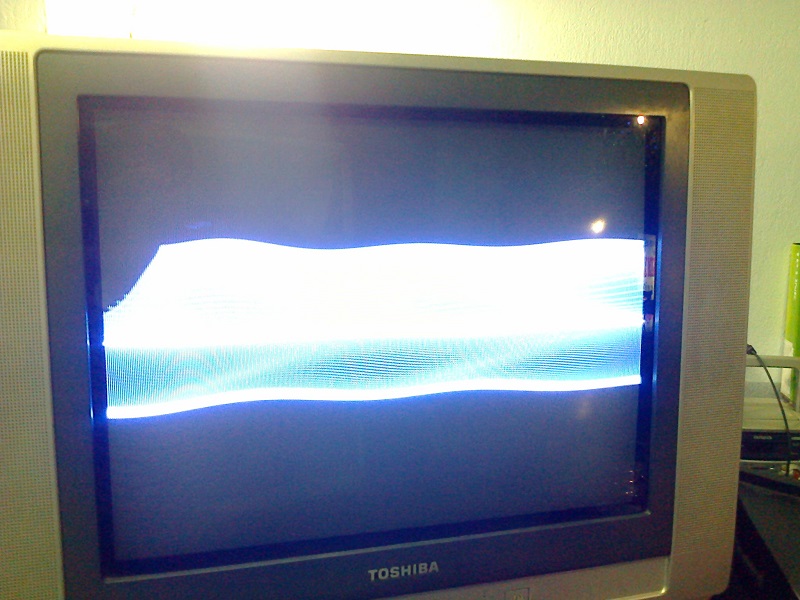

đứt cuộn lái (yoke) phần mành gỡ lái mành raddo thử xem nửa nào bị đứt thì gỡ ra cuộn lạiNguyên văn bởi tam_sr Xem bài viếte xin chao các anh em, tivi TOSHIBA 21LVZ28X,tình trạng của e nó là(kèm theo hình), e xin nhờ các anh e đã từng gặp pan này thì chỉ giáo cho em!e xin chân thành cảm ơn![ATTACH]85534[/ATTACH]

TOSHIBA 21G3XSV NGUỒN STR- Z2154B, TỔNG TB1231AN, VXL TNP87CK38N-3562 a,e diễn đàn giúp dùm mình pan này với hiện tượng ban đầu máy lâu lên hình, mình bấm mở xem để kiểm tra rồi tắt đến khi mở lại thì nguồn không lên nữa , mình đã cách ly B+ rồi nhưng các nguồn ra vẫn là 0V, tụ lọc nguồn vẫn ngậm điện, mình thay opto mới luôn rồi nhưng máy chưa chuyển biến, a,e tư vấn và giúp mình rất cám ơn
mình ko có sơ đồ nhưng bệnh này hay chết DZ gim bên sơ cấp 15v /6.2v thường ở phần định thiênNguyên văn bởi hoanglam1976 Xem bài viếtcác bác tư vấn giúp dùm với
cám ơn bạn mình đã tìm được con zener D877 nối vào chân 5 STR2154B bị chạm nhưng mình không đọc được số của nó bạn cho mình biết nó bao nhiêu vôn vậyNguyên văn bởi anhnamdinh1 Xem bài viếtmình ko có sơ đồ nhưng bệnh này hay chết DZ gim bên sơ cấp 15v /6.2v thường ở phần định thiên
