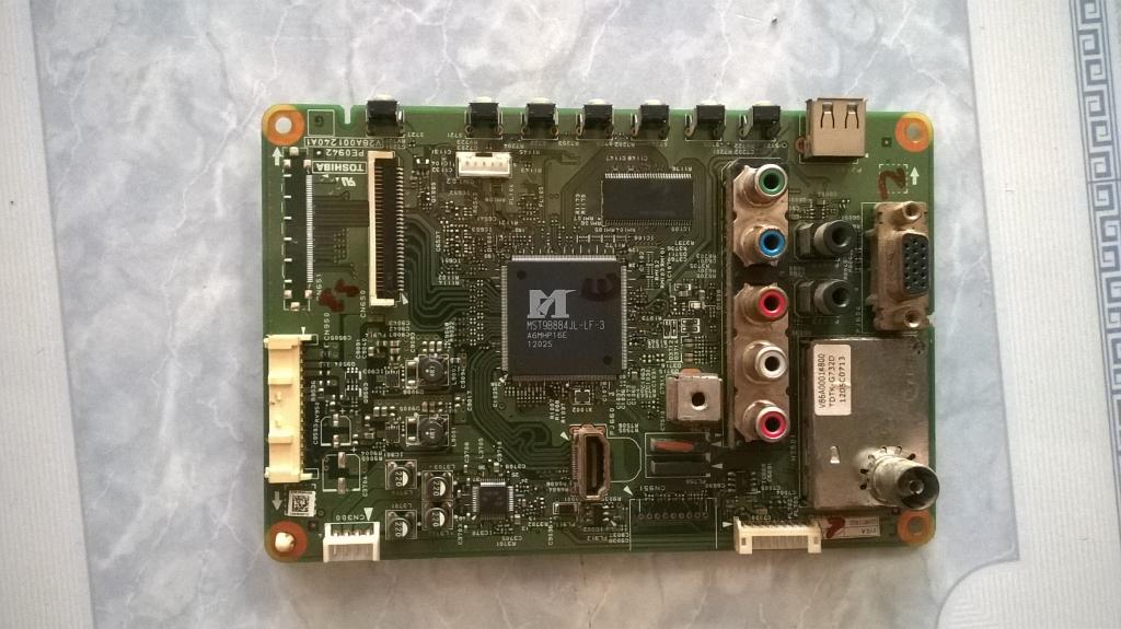

Nguyên văn bởi mangdientutv Xem bài viết[ATTACH=CONFIG]n1670801[/ATTACH] ae dđ giúp dùm em con toshiba 32pb2v khi cắm nguồn thì nó tự chạy tốt.rồi sau vài giây tự cúp.cứ liên tục như vậy.em không biết nó bi pan gì?Nhờ ae chỉ dùm em rất cám ơn!!
nó đang bị lỗi ở mạch nguồn kiểm tra chưa ? nếu nguồn tốt mới ở vỉ nàyhttp://baohanhbeptu.vn
