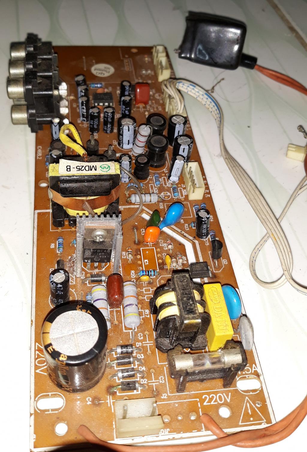

    Chào các anh/chị.
    Em có con mosfet kênh N mã: 15N80k5 trong board nguồn đầu đĩa samsung bị chết nhưng đi mua hỏi mua mấy cửa hàng ở chợ Nhật Tảo người ta chỉ có mã 15N60 thôi. Ai biết chỉ giúp em nơi bán ở tpHCM hoặc nếu được có thể thay thế bằng con nào tương đương?
    Em cảm ơn.

                    Em thấy board có 2 tụ nguồn đầu lên tới mỗi cái 500v nên hơi phân vân vụ 600v của anh?

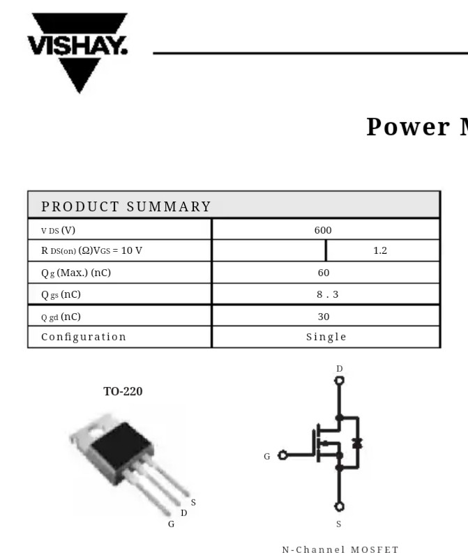

                      Tuy nhiên có 2 điều khiến cho trường hợp này cần dùng MOSFET áp cao 800V. Thứ nhất, đèn gốc là 15N80 - theo quy ước thô thiển là 15A 800V. Người sửa không rõ sơ đồ thì nên thay cho đúng. Thứ nhì, dùng MOSFET áp cao không hại gì, chỉ Rds_on hơi lớn hơn chút chút. Tội gì không dùng cho nó yên tâm ?
                        cha này nói hay nhỉ? với flyback các app note đều nói là Vds mosfet phải lớn hơn 2 lần Vcc. với áp 220vac thì áp đỉnh là 620vdc chưa kể gai nhiễu chuyển mạch. còn cái cục sạc điện thoại sao không nghĩ là nó dùng topo buck cách ly? thì Vce con tran 400v là hợp lý.còn nếu dùng kiểu flyback mà Vce 400v với nguồn vào 220vac thì đúng là chưa bao giờ thấy. còn các kiểu nguồn khác lão nói thì về logic là hợp lý. pfc đầu ra 400vdc mà dùng fet 500v là bình thường.cầu H 400vdc dùng fet 450v cũng bình thường.có thể được nếu thiết kế giỏi, linh kiện chuẩn.

                          Gởi bạn cái hình 1 nguồn đầu đĩa dùng IRFBC40 có 600V cho áp danh định 220V tại VN nè:
