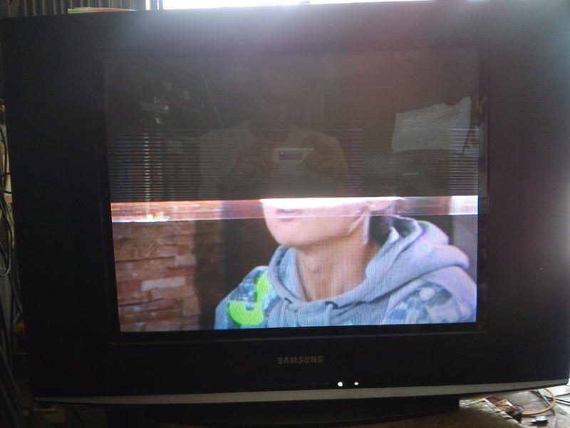

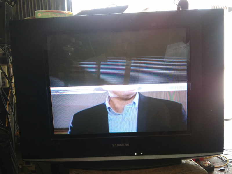

Anh em giúp mình con SAMSUNG này với. Hiện tượng như hình dưới. Mình đã kiểm tra nguồn cấp cho ic mành thay một số tụ phần mành va đã thay ic mành mới(LA78045) nhưng hiện tượng vẫn không thay đổi. Model của em này là SAMSUNG CS21A530FL IC tổng là TDA12135, nhớ 24C16. Anh em nào đã từng gặp bệnh này chỉ giúp mình với. Mình đang nghi hỏng ic nhớ nhưng mà không có FW để thử. Anh em nào có FW của con này gửi cho mình với
kiểm tra cuộn lái tia và tổng đi bác ơi ko lổi nhớ đâu!khả năng chết tổng rất cao vì nữa dưới rất ok.Nguyên văn bởi que_lua Xem bài viếtAnh em giúp mình con SAMSUNG này với. Hiện tượng như hình dưới. Mình đã kiểm tra nguồn cấp cho ic mành thay một số tụ phần mành va đã thay ic mành mới(LA78045) nhưng hiện tượng vẫn không thay đổi. Model của em này là SAMSUNG CS21A530FL IC tổng là TDA12135, nhớ 24C16. Anh em nào đã từng gặp bệnh này chỉ giúp mình với. Mình đang nghi hỏng ic nhớ nhưng mà không có FW để thử. Anh em nào có FW của con này gửi cho mình vớiNO NO
NO NO
Bác kiểm tra hai đường xung mành từ tổng ra nhé .Nguyên văn bởi que_lua Xem bài viếtAnh em giúp mình con SAMSUNG này với. Hiện tượng như hình dưới. Mình đã kiểm tra nguồn cấp cho ic mành thay một số tụ phần mành va đã thay ic mành mới(LA78045) nhưng hiện tượng vẫn không thay đổi. Model của em này là SAMSUNG CS21A530FL IC tổng là TDA12135, nhớ 24C16. Anh em nào đã từng gặp bệnh này chỉ giúp mình với. Mình đang nghi hỏng ic nhớ nhưng mà không có FW để thử. Anh em nào có FW của con này gửi cho mình vớiemail:
