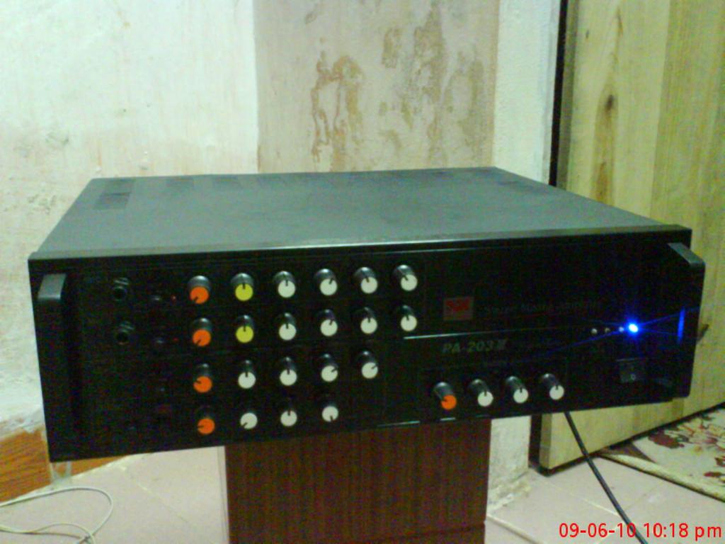

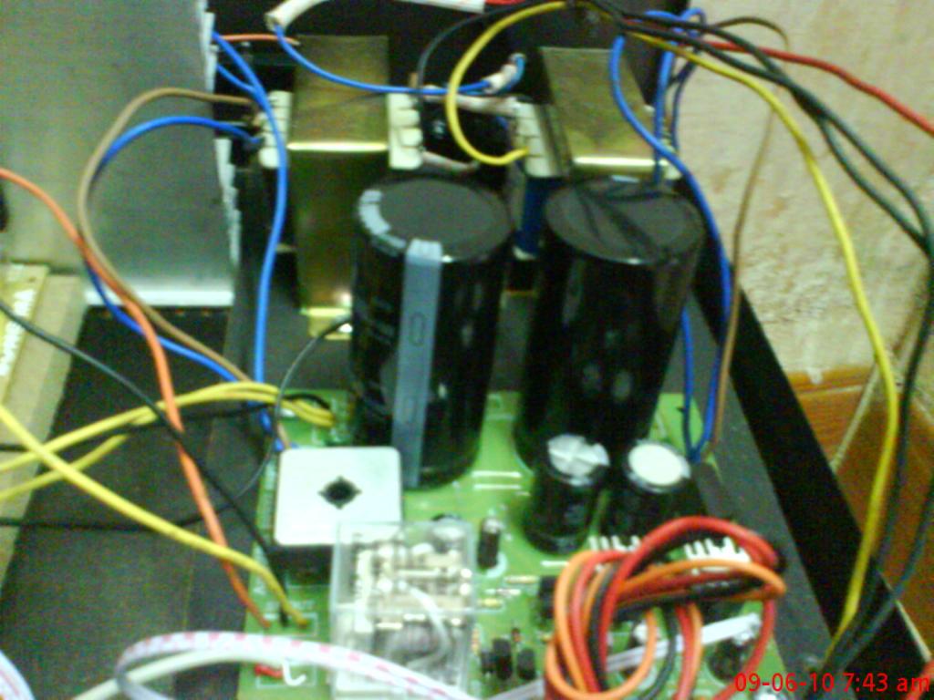

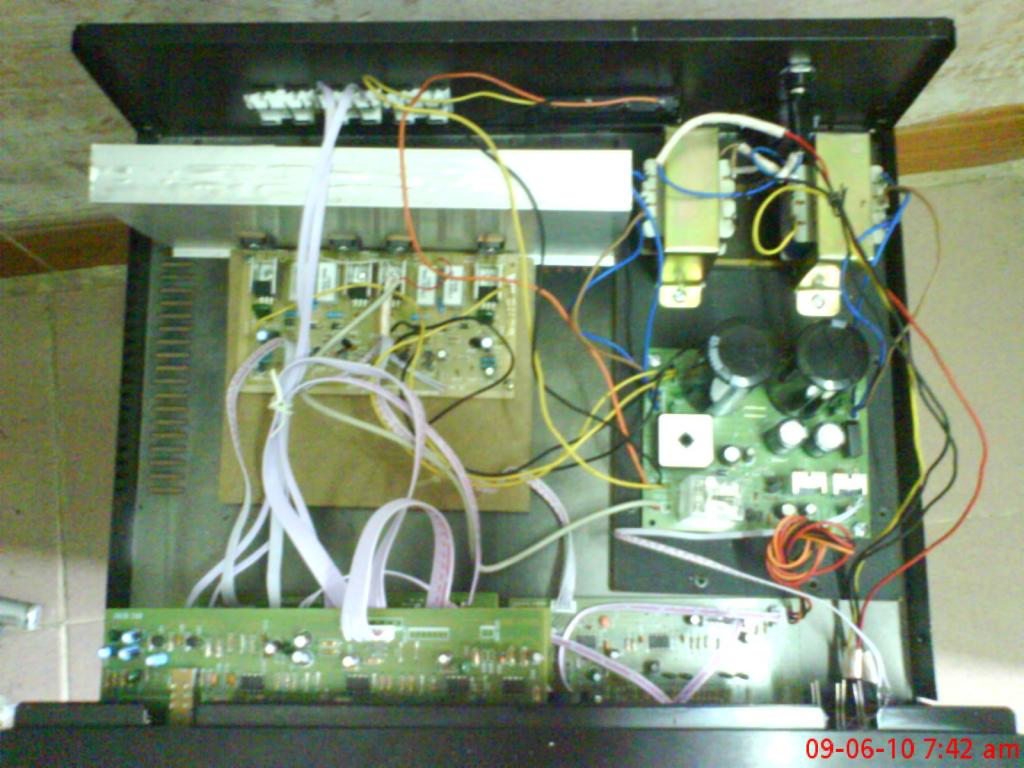

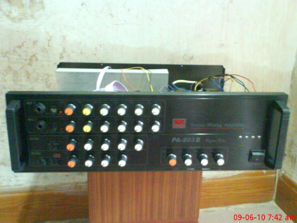

Các pro ơi, cho em hỏi một chút về âmply tự ráp với! Em vừa mày mò mua linh kiện và lắp xong một âm ly karaoke nhưng có một điều lạ khi lắp xong em cắm hát thử, ban đầu tiếng nhạc rất lớn, em chỉ cần mở vol khoảng 10% là ra loa rất lớn rồi, sau đó tự nhiên em đang chỉnh vol music thì tiếng nhạc bị cắt giảm đi rất nhiều và bị méo tiếng, mở to có tiếng xì nhiễu rất lớn, em sợ có vấn đề nên tháo ra cất đi đợi kiểm tra lại. Nhưng lần thứ hai cắm thử thì lại khác, mặc dù tiếng bị giảm đi đáng kể nhưng âm thanh ko bị méo và công suất có vẻ ổn định hơn. Em để chạy thử nhạc khoảng hơn 1 tiếng thấy ko có vấn đề gì, sờ vào tản nhiệt thấy hơi ấm thôi. Như vậy có bình thường ko ạ? Và em có thể yên tâm sử dụng chứ ạ! Dưới đây là ảnh kèm theo con amp tự ráp của em, trông cũng ko khác con bán ngoài chút nào đúng ko ạ?Cần mua gấp chung cư (Hà Nội) diện tích trên dưới 50m2 để triển khai dự án nhà thông minh!!!

Các mạch làm sẵn này cho chất lượng âm thanh bình thường thôi, hiện tượng như bạn nói là do cái Rắc tín hiệu lỏng, ko có vấn đề gì. Bạn nên dùng cái biến áp nguồn to hơn, cái biến áp 5A đấy ko đủ công suất đâu.Nguyên văn bởi lvt195 Xem bài viếtCác pro ơi, cho em hỏi một chút về âmply tự ráp với! Em vừa mày mò mua linh kiện và lắp xong một âm ly karaoke nhưng có một điều lạ khi lắp xong em cắm hát thử, ban đầu tiếng nhạc rất lớn, em chỉ cần mở vol khoảng 10% là ra loa rất lớn rồi, sau đó tự nhiên em đang chỉnh vol music thì tiếng nhạc bị cắt giảm đi rất nhiều và bị méo tiếng, mở to có tiếng xì nhiễu rất lớn, em sợ có vấn đề nên tháo ra cất đi đợi kiểm tra lại. Nhưng lần thứ hai cắm thử thì lại khác, mặc dù tiếng bị giảm đi đáng kể nhưng âm thanh ko bị méo và công suất có vẻ ổn định hơn. Em để chạy thử nhạc khoảng hơn 1 tiếng thấy ko có vấn đề gì, sờ vào tản nhiệt thấy hơi ấm thôi. Như vậy có bình thường ko ạ? Và em có thể yên tâm sử dụng chứ ạ! Dưới đây là ảnh kèm theo con amp tự ráp của em, trông cũng ko khác con bán ngoài chút nào đúng ko ạ?
