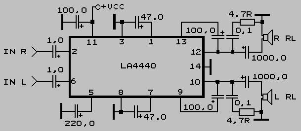

Cho Mình hỏi về sơ đồ mạch LA4440
Tình hình mình lắp theo mạch như thế này.
Check thử thì lúc được lúc không. Lúc thì rất trong to còn lúc thì ù, rè.. khi cho thêm loa vào các ngõ ra thì lập tức bị dội tiếng rè, ù ngay.
Mình thấy mạch không hợp lý và đã tính toán lại đầu vào và đầu ra có chút thay đổi nhưng tiếng chói lói luôn. Còn 1 vấn đề là phần điện trở hồi tiếp: khi chưa cắm đầu vào vào máy tính thì có tiếng ù ừ. nhưng lấy tay chạm phần mass là hết ù ngay. khi cắm vào vẫn có tiếng ù nhưng ít hơn.. còn khi cho nhạc thì hết ù.

ý của bạn là sao nhỉ,chưa nối mass ù là phải rồiNguyên văn bởi Thienvuong87 Xem bài viếtgiup e e dang lam ampli la4440 e loc nguon l-c chua noi mass no u
lắp amfly phải theo nguyên tắc mass di từ tầng công suất lớn tới mass tầng công suất nhỏ hơn rùi đến tầng pream. ví dụ có 3 boar công suất , bas tress, pream mass từ nguồn tới công suất , mass tầng tiếp theo lấy tại diểm gần chân in nhất của tầng công suất . dể tới tầng bass treet .sau đó mass pream dc lấy tại tầng bass treestLast edited by chipben12345; 24-06-2013, 00:29.
