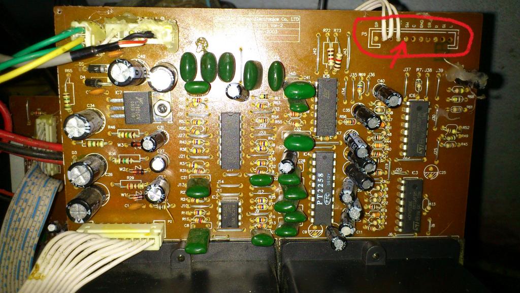

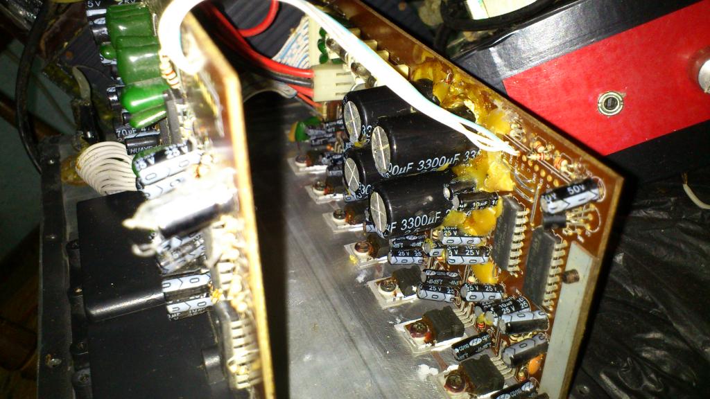

chào các bạn mình có 1 cái loa soundmax b50 mình lỡ tay làm rớt cái loa sub nên mạch bị mass,khi mình bật nguồn lên thì lại bị ù ù rất to ở loa sub rồi hết trở lại bình thường tiếp tục tắt nguồn mở lại thì ko bị ù,khi xả hết tụ nguồn bật lại thì lại ù rồi hết,đến hôm nay thì nó ko ù khi bật nguồn nữa mà có tiếng ù ù nhỏ ở loa sub,khi mở vol càng to thì ù càng lớn,mình thử rút phần pre ra thì ko có ù nữa,mình mong các bạn giúp mình khắc phục em nó với,phần khoanh tròn là mình đã tháo dây kết nối tới phần công suất.
loa soundmax b50 cần giúp đỡ
xem có hở đường mạch chổ nào hok, nhìn mấy chân linh kiện xem thế nào, có bị bong ra không, rớt thì chỉ bị hở và đứt dây thôi à

người ta mới mua mà, làm rớt nên nó ù chứ đâu phải xài lâu mà xuống cấp.Nguyên văn bởi superspeed Xem bài viếtxuống cấp rồi khó đấy, có 1 cách mình thấy khá hiệu quả đó là nâng cs Pre sub rồi nối qua 1 điện trở trước khi vào mạch cs chính xẽ giảm ù. thử xem nhá !.
vang cua minh moi mua ma bi rot,minh da thay thu may ic 4558,HFC4050,TL084,roi ma van ko an thua,chi con con ic dieu khien phim PT2258 la chua thay vi mua ko co thoi,moi lan bat nguon len la bi ù ù loa sub roi hat nhung mo to la nghe ù to hon,minh xin loi vi ko bo dau dc tai minh onl qua dt.
Theo ngu ý của Mình ,,thì Bạn rửa asiton sau đó Bạn dùng bóng đèn soi loại sợi đốt Bạn soi ngược phía sau mạch in nhìn mạch nào còn đứt thì phát hiện dễ hơn,,Nguyên văn bởi api.pro1402 Xem bài viếtvang cua minh moi mua ma bi rot,minh da thay thu may ic 4558,HFC4050,TL084,roi ma van ko an thua,chi con con ic dieu khien phim PT2258 la chua thay vi mua ko co thoi,moi lan bat nguon len la bi ù ù loa sub roi hat nhung mo to la nghe ù to hon,minh xin loi vi ko bo dau dc tai minh onl qua dt.Thuần, An Lư, Thủy Nguyên, Hải Phòng
