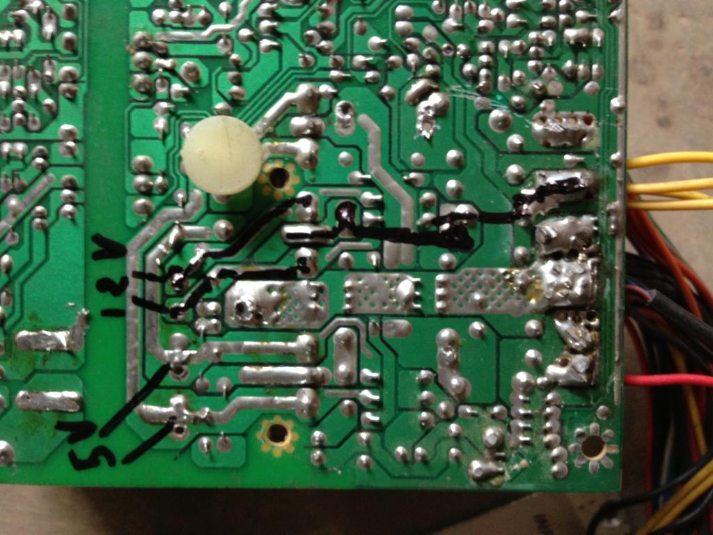

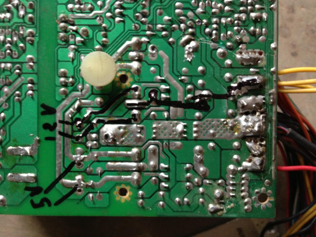

    chú ý cái cục biến thế to trong board, có 2 cái nhỏ và một cái lớn, xem chân cái cục lớn thì sẽ thấy có 2 đầu vào và 6 đầu ra ( thật ra là 4 đầu ra thôi, có 2 cặp chân nổi với nhau rồi.
    dây màu vàng là 12v, các bạn lần theo dây màu vàng wa các dây đồng và qua một con diot vuông 3 chân lấy dòng dương thôi
    các bạn lấy nguồn âm cũng từ 2 đầu vào con diot 3 chân này,

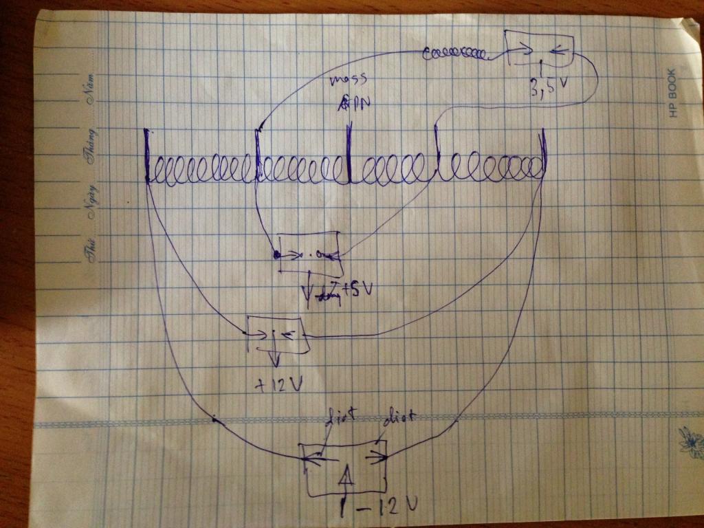

    mình đã tháo banh 2 cái nguồn, và tháo cục biến thế thì thấy nó giống y chang các loại nguồn đôi khác,
    nó lấy điểm giữa cuộn dây làm GDN( mass) 2 đầu còn lại thì qua 1 điot 3 chân lấy dòng dương, bây giờ thì mình hàn thêm 2 con điot vào 2 đầu này luôn và lấy dòng âm ( 2 đầu trong hình mình ghi 12v đó , thật sự thì chổ đó là 24v đó) , các bạn nên dùng con diot chịu dòng cao nha.
    các bạn có thể lấy 2 đầu dây 12V trong hình giống như các cuộn biến thế khác và cho qua 4 diot để lấy dòng 24v, nếu lấy điểm mass chung ( cái sợi dây gồn nhiều sợi to dùng trên cuộn dây được nối xuống board là điểm giữ cuộn giây đó) thì ta có nguồn đôi + - 12v rồi, mình chỉ các bạn dùng 2 diot vì tận dụng con diot 3 chân có sẳn đó cho đở phí,
    sau khi lấy được nguồn -12v, điều cần thiết thứ 2 là lọc điện, các bạn thấy dòng +12v cho qua nhiều các dây đồng, thì các bạn cũng chế thêm cho nguồn âm qua các dây đồng.....giống với +12v
    về công suất, do nguồn 5V cũng dùng chung dây với 12v, nếu không dùng tới 5v thì toàn bộ dành cho 12V hết, nên nguồn 12V sẻ có cs rất lớn, nhưng nó còn phụ thuộc vào tiết diện dây đồng và cường độ.

    Cái này bạn đã thử chưa. Bạn đo U giữa +12V với -12V được không. Hay bạn chỉ đo mass với -12V là suy ra luôn là nguồn đôi ?
    Mình thấy hơi vô lý nên hỏi chút. Có gì không đúng mong bạn chỉ giáo !
      toi hom nay minh se chup hinh cai minh lam cho moi nguoi xem. theo dung nguyen ly thi sao co vo ly

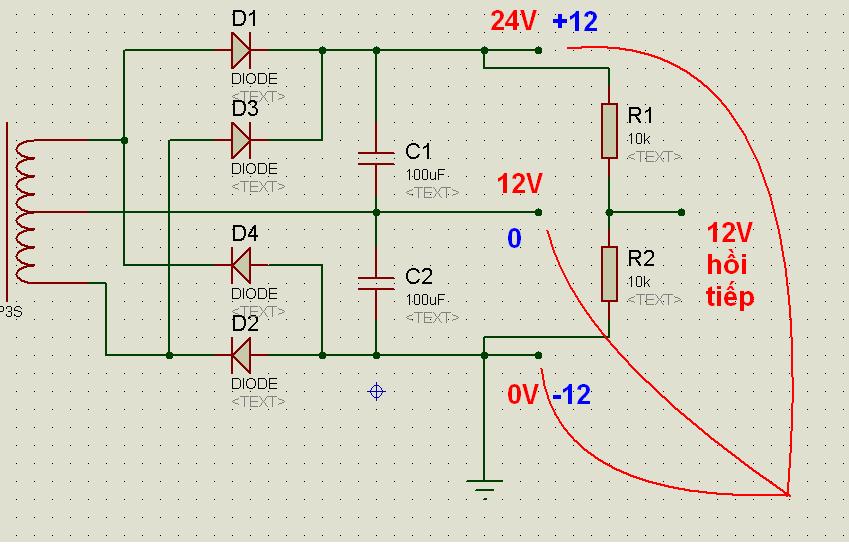

                        Nguồn ATX lúc nào cũng chỉ lấy hồi tiếp +5V và +12V để so sánh, và đường 12V còn có 5V nối chung qua 1 diod vào để cấp dòng nữa, còn -12 thì không nên lúc nào nguồn -12V bao giờ cũng nhỏ Ampere hơn +12V. trừ khi bạn thiết kế lại biến thế của nó, mình có ý kiến : tách cuộn dây 12V ra riêng biệt, nắn qua cầu diod và lọc tụ sẽ được +12, 0, -12 lấy -12 làm mass chung với nguồn => nguồn của mạch giờ là 0V-12V-24V lấy 24 cho qua 2 trở = nhau, lấy giữa 2 trở ra 12V trả về cho thằng hồi tiếp, khi đó lấy 3 dây 0v 12v 24v ra xài thì lấy dây 12 làm mass cho ampli, 0v sẽ thành -12, 24 sẽ thành +12, vậy là nguồn đôi +-12 ổn định, giờ bạn xài vế âm hay dương thì áp giữa 2 trở hồi tiếp đều giảm, nó sẽ cho ra dòng + và - cân bằng nhất, còn muốn dòng lớn thì quấn lại cuộn 12V với đường kính to hơn

                          nếu nguồn danh định 18A + 12v, bạn không thể nào đưa ra 18A +- 12V cả, nó sai về năng lượng đầu vào đầu ra, lúc này biến áp sẽ chạy quá tải, đáng ra nếu không xét đế mấy nguồn -12, -5 dòng nhỏ, thì mỗi cuộn biến áp chỉ chạy 1 nữa bán kỳ==> dòng trung bình giảm, còn nếu chạy cả 2 bán kỳ(đồng nghĩa với 2 nữa cuộn chạy 1 lúc) sẽ gây áp công suất đầu vào, và....

                            Nguồn máy tính chạy 2 bán kỳ mà bạn, chứ đâu phải chạy 1 kỳ đâu, nguồn 12V 18A, 5V lúc này không xài nên => CS tập trung cho 12, nguồn 500W thì +-12V có thể đạt 15A

                              m thây ba nó có 3 đầu 1 đầu chung nối mass 2 đầu còn lại vào dios 3 chân nắn + m lấy 2 dios đấu nhu vậy nắn - đo ng - với mass len 24v mà ng + chỉ 12v k biêt làm sao nữa các bác chỉ giúp làm đơn giản thôi cảm ơn các bác nhé
