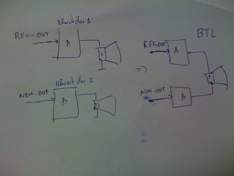

Đây là ý tưởng mạch pre cho sub, sau khi tham khảo 1 số tài liệu và service manual của các hãng em vừa thiết kế mạch lọc cho sub woofer, đây mới chỉ là mạch nguyên lý, vài hôm nữa em còn fix schema với layout sau. Linh kiện dễ tìm, mạch được thiết kế với các chức năng sau.
Lọc thông cao (100Hz, 40dB/decade (bậc 2)) đưa ra lại 2 đường LEFT + RIGHT cho 2 loa front.
Lọc thông cao (10Hz, 40dB/decade (bậc 2)) rồi lọc thông thấp (40~120Hz, 80dB/decade (bậc 4)), có chỉnh phase (0~150deg) rồi đảo pha và đệm để đưa ra 2 ngõ ra sub ngược phase nhau (phục vụ đánh BTL).
Có 2 biến trở chỉnh Gain (x0 ~ x6), Fcut (40~120Hz) và Phase (0-150deg).
Mạch này tín hiệu ra sub lọc đến bậc 4 nên chắc chắn không bị lẫn tiếng hát vào sub.
Biến trở 100K để chỉnh độ trễ phase, bác không nghe ra cũng không sao, không quan trọng lắm.
Mạch có 2 ngõ ra REV_OUT+NOM_OUT mắc vào 2 mạch LM3886, mắc bình thường không cần đảo phase nữa, 2 ngõ ra có thể cắm vào 2 kênh của bất cứ amp stereo nào đều cho ngõ ra dạng BTL. Bác kiểm tra lại chỗ này, nếu cùng pha mắc BTL không có tiếng nhưng mắc từng kênh vẫn kêu như thường.
Nguồn 30V là hợp lý, LM3886 chaỵ 40V coi chừng có khói :lol: .
Em có một vài điểm còn thắc mắc xin được hỏi như sau:
- Đánh cầu BTL có phải là ngõ ra của mạch khuếch đại 1 và 2 mắc như vậy ko?
hèm! hai bác đưa ra hai ý kiến trái ngược nhau....em định làm mạch cho loa SUB nên còn có chỗ chưa hiểu.
BTL thì chữ B em đoán là Bridge ( cầu ) nên BTL là đánh cầu -->Chắc là như hình em vẽ Khi nào vẽ xong sẽ up lên share cho anh em. ( trong luồng này )

[ATTACH]60936[/ATTACH]
Mạch Sub thì bác làm brigde là ngon nhất. mà bác dùng IC gì thế ạ
