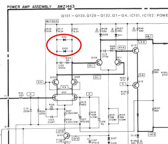

mạch bán ngoài thị trường họ khoe tài làm đẹp dễ nhìn gọn ghẽ thiết kế cẩu thả về phương diện kỹ thuật. không chú trọng về sự ảnh hưởng tần số xuyên lẫn khi làm việc, tôi có ví dụ nhỏ thôi trong Amp có 1 cái tụ , xem qua nó chẳng có gì đặc biệt được nối từ cực B con vi sai thứ hai vào cực B con drive KĐ hạng A đó nó chỉ thay đổi vài chục Picofara mà làm thay đổi chất lượng toàn hệ thống ấy, nó có thể điều chỉnh dãi tần và độ méo tần đáng kể, thế thì khi thiết kế có mấy ai để ý tiêu chí nầy, thậm chí có những mạch bỏ luôn cai tu nầy đấy...! nói chung trong Amp còn nhiều điều lý thú lắm hẹn có dip tốt hơn...

Xin bổ sung thêm là trong ampli nội địa Nhật thường còn có 2 con diod 4148 lắp tráo đầu đuôi nhau nối liền cực B hai con tran vi sai, vứt bỏ đi vẫn kêu bình thường, đố bác nào biết có tác dụng gì?
( Em ko có câu giải đố đâu nha, chờ các cao nhân giải giúp)Chán ko buồn ký.
