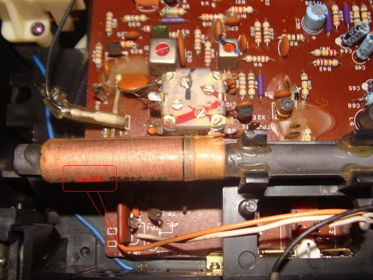

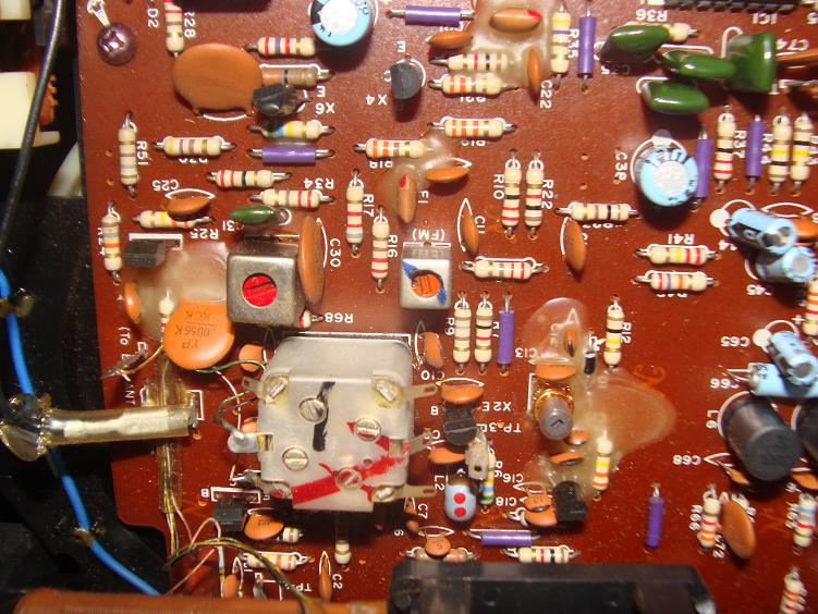

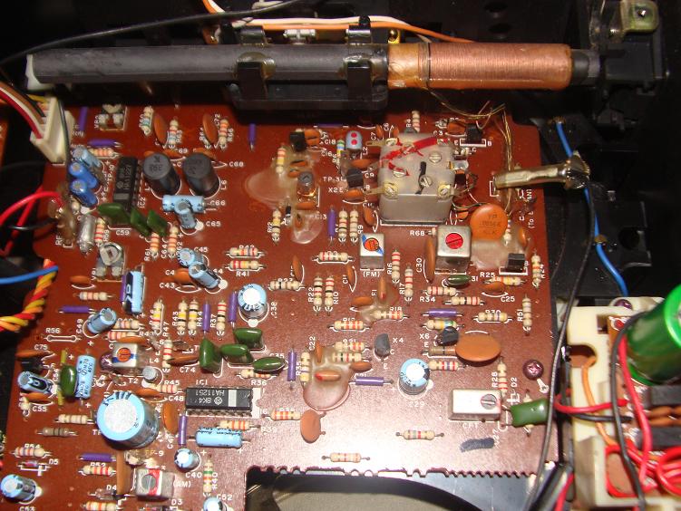

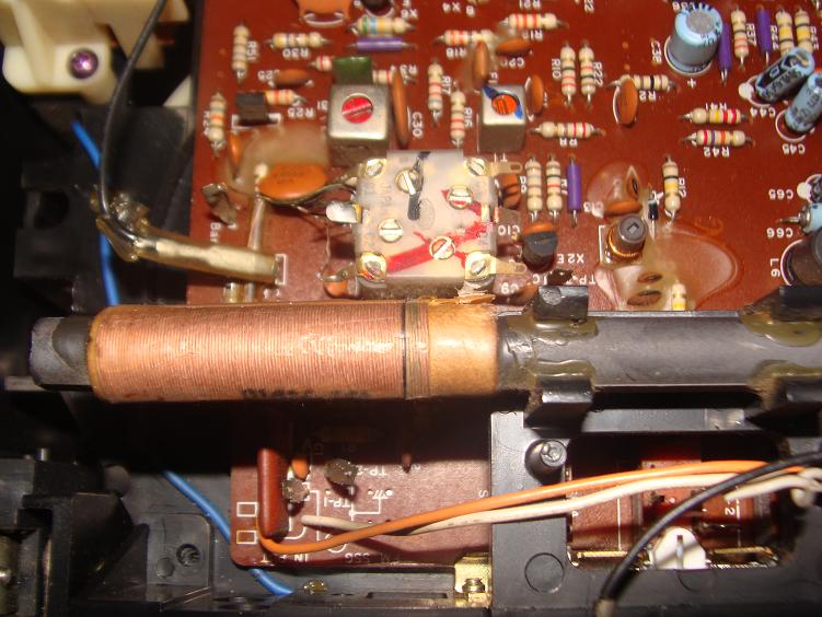

Có Cao Thủ nào ở Hải Phòng sửa giúp mấy cái radio với!
Có 2 đích đến:Nguyên văn bởi vietdung Xem bài viếtỒ vậy tối em về, em chụp lại chi tiết ạ!
Tân số FM ở HP chúng em là: 93,7 bác ạ! Cảm ơn bác!

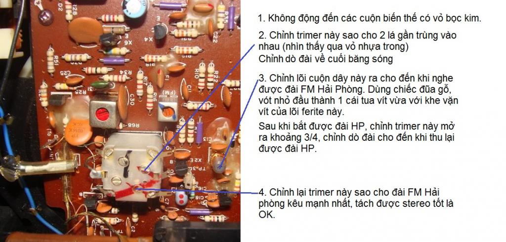

1/. Nâng toàn bộ dải tần FM lên trùng với dải tần tiêu chuẩn (88 - 108 MHz). Phải can thiệp khá nhiều, nếu không có thiết bị hỗ trợ cân chỉnh (máy phát tín hiệu) thì chỉ ở mức độ tương đối. Ví dụ : đạt được dải thu 88 - 105MHz.
2/. Nâng toàn bộ dải tần FM lên một quãng, để có thể thu được đài FM Hải phòng; ví dụ khi kim chỉ thị ở 83MHz sẽ thu được sóng 93MHz . Đơn giản hơn và tất nhiên dễ làm.
Dù sao thì vạch chỉ trên thước dò đài cũng bị sai lệch, nên cái nào chẳng được...
Thực tế giờ em chỉ cần bắt được đài FM mà được hạn chế tối đa về vấn đề Mỏ Hàn và Thiếc ạ! Cảm ơn bác!Nguyên văn bởi HTTTTH Xem bài viếtCó 2 đích đến:

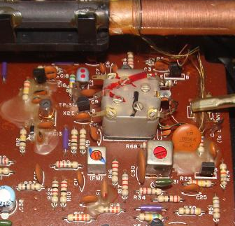

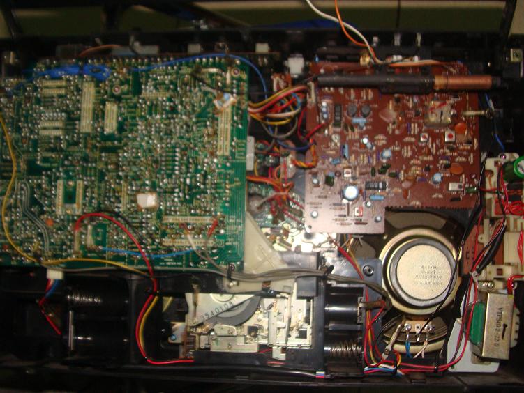

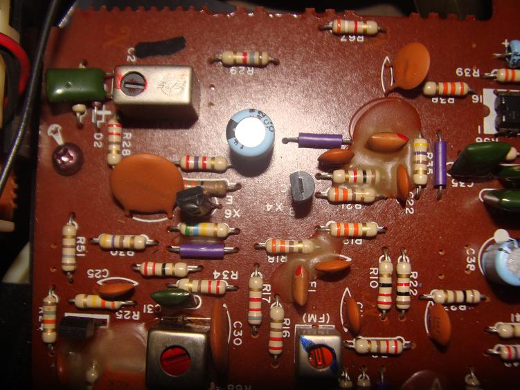

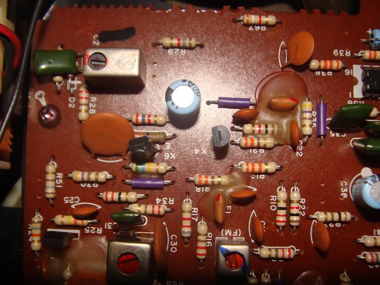

Và đây là hình ảnh thực tế ... Các bác xem giúp em với!Chữ ký hả? Cứ từ từ....Vì chưa có Đồng Minh!
chỉ cần nâng tần số thu lên tới 94Mhz là được , chứ cải tạo thu toàn băng FM thì chua lắm , chỉnh cuộn dây gần R12 và cuộn dao động FM (màu cam) xoáy lõi ra ngoài cùng lúc cả 2 lõi , lúc đó để tụ xoay tuning ở vị trí cao nhất , khả năng thu được đài là rất cao , vì nguyên gốc nó band FM cũng gần tới rồi .Nguyên văn bởi vietdung Xem bài viếtThực tế giờ em chỉ cần bắt được đài FM mà được hạn chế tối đa về vấn đề Mỏ Hàn và Thiếc ạ! Cảm ơn bác!

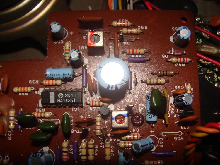

Bác [MENTION=239371]Quocthaibmt[/MENTION] ạ, theo tôi, cuộn có lõi màu cam là cuộn FM IF (10,7MHz) vì nó giống hệt cuộn T2 nằm gần R45. Cho nên khoan hãy động đến cuộn này.
Cuộn không vỏ nằm gần R12 có thể là cuộn dao động, cạnh nó có cái diode có lẽ là varicap. Khi đó L2 (22 hoặc 33uH) là cuộn FM RF.
Mắt kém nên nhìn nó thấy nhỏ và không rõ. Chờ ông vietdung cho cái ảnh lớn hơn.Chưa đỗ tú tài, nên vẫn còn phải đi học.
Vâng đúng như Bác nói rồi , cuộn cam là IF của FM , còn cuộn gần R12 là OSC FM , còn cuộn RF không thấy đâu cả , chắc nằm dưới thanh Ferit rồi thì phải .Nguyên văn bởi HTTTTH Xem bài viếtBác [MENTION=239371]Quocthaibmt[/MENTION] ạ, theo tôi, cuộn có lõi màu cam là cuộn FM IF (10,7MHz) vì nó giống hệt cuộn T2 nằm gần R45. Cho nên khoan hãy động đến cuộn này.
Bác QT: Cuộn RF là cuộn L2, 3,3uH bác ạ.
@ vietdung: Bạn làm theo hình sau nhé.
Sau bước 4, nếu muốn ngon hơn thì phải hàn hai nhát. Bạn đọc cho tôi trị số tụ C7, nếu là 20 - 30pF thì giảm đi khoảng 10pF (còn 10- 20pF). Phải dùng mỏ hàn để tháo và hàn em này. Sau đó làm lại bước 4.
Bạn có làm tiếp không, nếu không thì tôi đi ngủ.Chưa đỗ tú tài, nên vẫn còn phải đi học.
thôi để mai rồi chỉnh chứ giờ này mấy bác đài phái thanh đi ngủ hết rồi , máy phát cũng tắt công tắc rồi , co đài thì mới chỉnh được bác ơi . nhưng Bác chỉ vậy mà tôi thấy còn thiếu cuộn RF , nếu không chỉnh nó thì đài thu sẽ hơi bị yếu , nó chỉ là vài vòng dây lõi không khí , chỉ cần kéo các vòng xa ra chút xíu là được . Chúc bác HT ngủ ngon nhé !Nguyên văn bởi HTTTTH Xem bài viếtBác QT: Cuộn RF là cuộn L2, 3,3uH bác ạ.
[ATTACH=CONFIG]72468[/ATTACH]
Đài FM bây giờ phát 24/24 bác ơi.Nguyên văn bởi Quocthaibmt Xem bài viếtthôi để mai rồi chỉnh chứ giờ này mấy bác đài phái thanh đi ngủ hết rồi , máy phát cũng tắt công tắc rồi , co đài thì mới chỉnh được bác ơi . nhưng Bác chỉ vậy mà tôi thấy còn thiếu cuộn RF , nếu không chỉnh nó thì đài thu sẽ hơi bị yếu , nó chỉ là vài vòng dây lõi không khí , chỉ cần kéo các vòng xa ra chút xíu là được . Chúc bác HT ngủ ngon nhé !
Tôi có thể chắc chắn đến 93%
là cuộn RF là cuộn L2 đó.
Tất nhiên, nếu thay cuộn RF bằng cuộn dây lõi KK thì chỉnh thoải mái hơn, và dải thông của khung cộng hưởng RF cũng rộng hơn, bắt đài stereo tốt hơn. Khi đó không cần hàn ở C7 để giảm tụ C7 nữa (nhưng phải hàn ở L2).Last edited by HTTTTH; 21-08-2013, 02:27.Chưa đỗ tú tài, nên vẫn còn phải đi học.
đài phát 24/24 thì quá đã rồi , chỗ mình thì 24 giờ là im hết , trong hình nhìn không rõ chi tiết lắm nên chưa phân biệt hết được , mà cuộn RF này hay nằm trong đám sáp đổ vào để khỏi biến dạng , nếu tần số không di dời nhiều thì không cần thay tụ , có thể chỉnh cuộn cảm là được , nhưng hệ số Q sẽ hơi kém , khó giải mã stereo FM .thây đổi chút giá trị tụ và cuộn dây thì sẽ tối ưu hơn .Nguyên văn bởi HTTTTH Xem bài viếtĐài FM bây giờ phát 24/24 bác ơi.
Em cảm ơn 2 bác đã giúp! Bây giờ thì em nghĩ đêm đã về khuya mà em dò đài thì Gấu nhà em cho em mấy cái Bake thì chết! Sang mai em sẽ làm theo các bước ..... Sau đó em xin báo cáo lại các bác ạ!Chữ ký hả? Cứ từ từ....Vì chưa có Đồng Minh!
