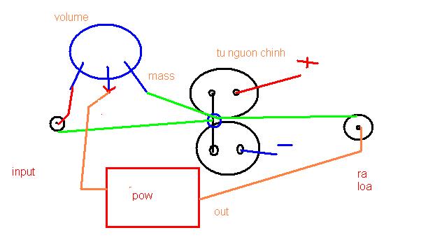

em có lắp 1 mạch âm ly Hi end. nhưng có tiếng ù, EM lắp thêm mạch equalizer có 3 nút chỉnh bass treble volume (15 nghìn, không cần cấp nguồn) thì tiếng ù giảm đi nhưng vẫn nghe bé. âm thanh ra loa không được lớn, giảm đi rất nhiều. các anh cho em hỏi nếu em lắp mạch eq 5 nút chỉnh có nguồn đôi mua sắn 80k thì âm ra có to hơn không?
vấn đề loa có tiếng ù có phải do nhiễu? em định đi lại dây chống nhiễu cho toàn bộ dây trong âm ly, dây nguồn và dây âm thanh. Liệu có khả thi không? Hiện tại dây âm thanh đa số em đã dùng dây chống nhiễu
