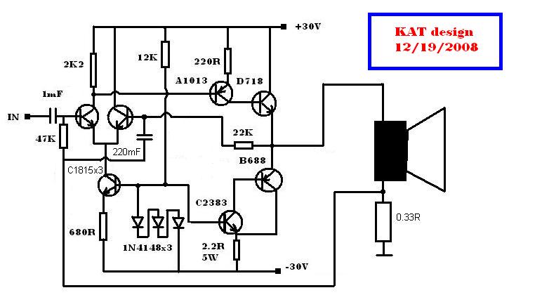

e là COi bên vnav. nếu dùng hai con mắc như vậy, chất lượng có dc như một con nguyên ko bác.Nguyên văn bởi Green_Age Xem bài viếtđược đấy bạn ạ!
ok hai cục nguồn 19v đấu vào +/- là xài thoải mái!Nguyên văn bởi denta_victor Xem bài viếtà mà bác post luôn cho em phần nguồn của con này đi, nghe mấy cao thủ phán là phải dùng nguồn xung gì gì đó, vậy e lấy bộ nguồn laptop có được ko?Kết nối Triệu Bàn Tay, Triệu Trái Tim yêu thương...
Bạn xem lại đi mình lắp nghe hay lắmNguyên văn bởi toilatoi10 Xem bài viếtbac Green than men!em da lap thu mach nay roi.Nhung ma moi lan em cam dien thi cai dien tro 220 chay den?
Em da kiem tra mach can than lam roi nhung van khong the tim ra loi!
bac co the chac chan voi anh em la mach nay chay chinh xac khong?de em lam mach in luon ko phai cam breakboad nua!
mỗi tội nóng lắm
tỏa nhiệt ko tốt là nghẻo ngay
lắp đúng như mạch này ko kêu. em dã làm xong và ko chạy đc dù đã kiểm tra và lắp lại 1 cái cho chắc. Nhưng nếu các bác muốn nó kêu ( chạy đc) thì chỉ cần gắn thêm 1 con trở khoảng 500k ( trở 1/4 W ) vào chân C của con Tran C1815 ( con đc nối chân E chung ) với chân C của con C2383 là nó chạy. em ko hiểu tại sao nhưng chỉ biết là nó chạy thôi.
