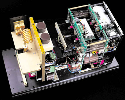

nguồn xung cho âm thanh hay hay không cũng tùy vào thiết kế nữa, vd ampli khủng Halcro DM 68 của Úc dùng nguồn xung khá hay. Thêm một khía cạnh nữa là anh em SV thường hay xẹp túi khi chủ nhà đòi tiền điện, nên nguồn xung tốt hơn là cái chắc, chỉ cần bộ nguồn laptop ( anh chàng nào cũng thủ ít nhất 1 cái), đi đâu thì còn nhét vào ba lô được.Last edited by Green_Age; 21-09-2010, 13:17.Kết nối Triệu Bàn Tay, Triệu Trái Tim yêu thương...
Chất âm của nguồn xung phù hợp với nhạc popular đương đại , bám tiết tấu và nhạc tính rất tốt.Nếu thiết kế đàng hoàng thì nhiễu Hum gần như không tồn tại nữa mà không mất nhiều năng lượng như nguồn truyền thống, âm thanh sạch sẽ hơn.Kết nối Triệu Bàn Tay, Triệu Trái Tim yêu thương...
