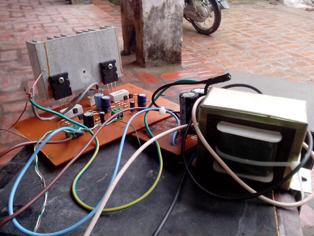

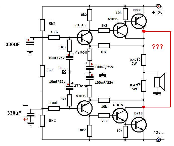

Uh, thế nên nản quá bác à. Sau một loạt thử nghiệm thì em thấy với nguồn +-20v, +-31v và +-42v thì âm thanh ra gần như nhau, không chênh nhau về độ lớn là mấy. Vậy nên nếu bác nào có biến áp 12v đôi thì hãy làm mạch này âm thanh khá hay, còn muốn công suất lớn thì nên làm mạch khác. Mai e sẽ thử nghiệm lần cuối, e.sẽ thay cặp c1815 a1015 bằng c2383 và a1013 xem thế nào. Nếu điện áp xoay chiều out put ko tăng thì em sẽ chuyển sang mạch khác.

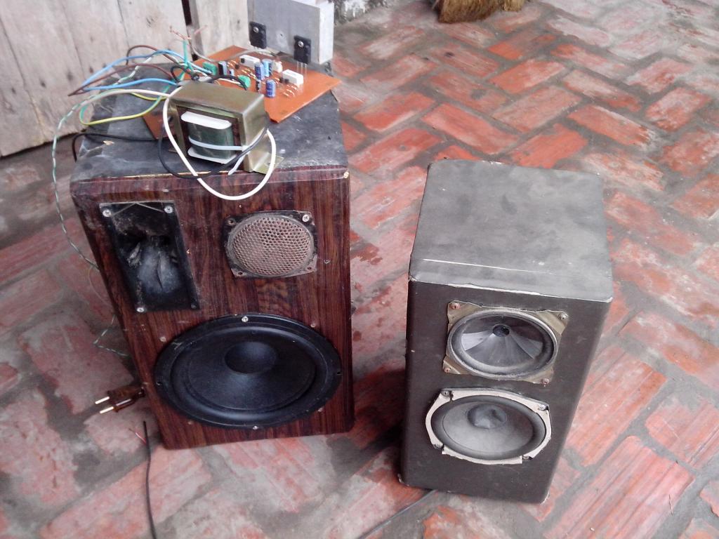

bác làm thử cách của em kia kìa. trước ngõ vào mạch cs bác đệm 1 chú OPAMP vào,sau đó nâng dần trở hồi tiếp âm của con OPAMP đến khi âm thanh đạt max nhất mà ko bị méo hay vỡ tiếng là ok rùi,tốt nhất là dùng cái VR 100K chỉnh cho tiện. vì tín hiệu âm thanh từ đt ra nhỏ hơn máy tính nhiều bác ạ :dNguyên văn bởi longdk36 Xem bài viếtUh, thế nên nản quá bác à. Sau một loạt thử nghiệm thì em thấy với nguồn +-20v, +-31v và +-42v thì âm thanh ra gần như nhau, không chênh nhau về độ lớn là mấy. Vậy nên nếu bác nào có biến áp 12v đôi thì hãy làm mạch này âm thanh khá hay, còn muốn công suất lớn thì nên làm mạch khác. Mai e sẽ thử nghiệm lần cuối, e.sẽ thay cặp c1815 a1015 bằng c2383 và a1013 xem thế nào. Nếu điện áp xoay chiều out put ko tăng thì em sẽ chuyển sang mạch khác.

Cho em hỏi: con 4558 có 2 cổng KĐTT, bạn dùng 1 cổng cho 1 kênh hay 2 cổng cho 1 kênh. Mình định lợi dụng nó làm mạch tăng bass luôn. 2 cổng thì 1 cổng cho lọc sau đó qua cổng kia khuech đại.Nguyên văn bởi this1998 Xem bài viếtbác làm thử cách của em kia kìa. trước ngõ vào mạch cs bác đệm 1 chú OPAMP vào,sau đó nâng dần trở hồi tiếp âm của con OPAMP đến khi âm thanh đạt max nhất mà ko bị méo hay vỡ tiếng là ok rùi,tốt nhất là dùng cái VR 100K chỉnh cho tiện. vì tín hiệu âm thanh từ đt ra nhỏ hơn máy tính nhiều bác ạ :d
khuếch đại bác chỉ cần 1 kênh thôi,kênh kia làm gì thì làmNguyên văn bởi longdk36 Xem bài viếtCho em hỏi: con 4558 có 2 cổng KĐTT, bạn dùng 1 cổng cho 1 kênh hay 2 cổng cho 1 kênh. Mình định lợi dụng nó làm mạch tăng bass luôn. 2 cổng thì 1 cổng cho lọc sau đó qua cổng kia khuech đại.
2 con công suất ko gắn cách điện vớj tấm nhôm à?
Ko bắt tản nhiệt thì chân C của 2 con công suất nó dính vào nhau rồi.. Ko biết lúc đó mạch nó khuyếch đại như nào ??
Bạn xem hình. Lưng của sò nó là chân C đấy ông ơi ..
@ : Bạn nên dùng máy tính hoặc đầu đĩa làm nguồn phát tín hiệu. Chứ dùng điện thoại thì tín hiệu ra nó yếu lắm . ko đủ kích mạch chạy đúng công suất của nó .
Nếu bắt buộc phải dùng điện thoại ( do nhà ko có các thứ kia ) thì phải làm 1 cái mạch như bạn This1998 nói ấy.. Và đo xem đầu ra mạch đó được tầm 1 volt hoặc hơn là được !
