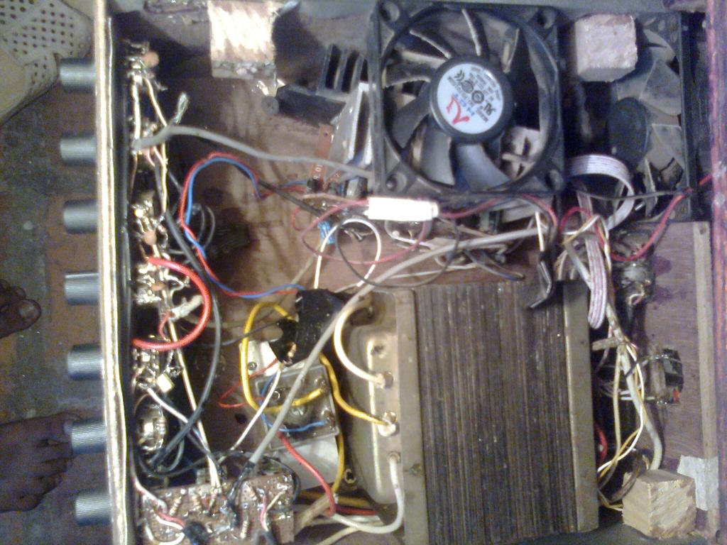

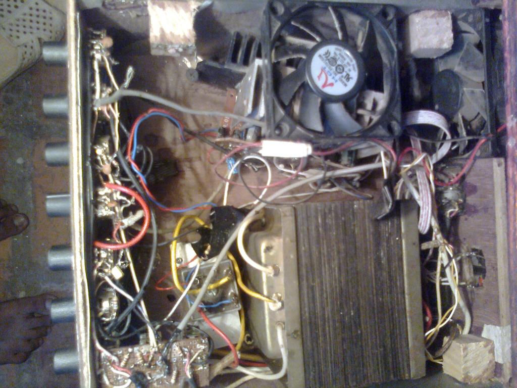

đây là cái amply mình làm

uk mình mua ở đồ cũ.mỗi cái chỉ có 5k.Nguyên văn bởi vanbon Xem bài viếtDây rợ loằng ngoằng quá nhỉ, cái quạt chắc lấy quạt chíp của PC hả hjhj.

Nguyên văn bởi duong_act Xem bài viếtĐâu phải 5.1 chỉ là 6 cái mạch công suất, nó còn lọc, tạo trễ nữa kìa.
Ham hố 5.1
Không có khả năng thưởng thức nhạc thì 1.0 = 5.1
ko nhìn kĩ ak.ở dưới quạt gió có 1 mach công suất dùng TDA7379 &TDA 7389 nên mạch rất gọn.còn 1 mạch nữa lắp vuông góc vs bo đó.dùng con M65857FP để phân kênh & tạo trễ rùi mạch này kiếm đc trong mấy nhà bán đồ cũ.mỗi tội là con này vì ko có VDK nên cho chân data =1 nên chỉ phân kênh & tạo trễ đc thôi.ko tạo đc hiệu ứng âm thanh nôi...

mà cái ampli sao không làm mạch inNguyên văn bởi vietquan Xem bài viếtuk.mà bạn dùng 3 cái chiết áp kép ghép đồng trục với nhau là đc.bạn hãy mài trục của chiết áp thành hình lục giác rùi cắm vào phía sau của chiết áp kép khác là đc.mình đã làm & chạy ok

đây là cái amply mình làm [ATTACH]23566[/ATTACH]
nối một đống dây nhìn khiếp quá
làm mạch đi bạn ơi chớ nối lằn ngoằn như thế dễ gây nhiễu cho ampli lắmLast edited by minhtai2412; 04-08-2010, 21:35.
