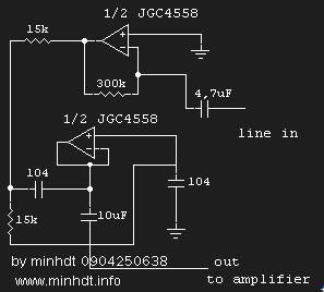

Tớ lắp mạch này 1 lần nhưng không hiểu sao ko chạy
Đã cấp nguồn đối xứng +-12V cho mạch chưa ? Đừng bác nào bảo cấp nguồn Đơn nhé !
pác giúp em tao nguồn đối xứng +-12v từ pin 9v dc ko
câu hỏi của em là về số chỉ chân IC trong hình mà
với lại nguồn nguôi nữa ,nối trực tiếp chân 8 vã hay wa cái ji` khác nữa
cám ơn pác trước,pác onl tối wa' làm em chờ sáng giờ
cái này chịu ah . Ko thể dùng pin 9V đc đâu u , phải lấy nguồn từ điện trong nhà , giảm áp = biến thế -->nắn lọc điện --> qua 7812 & 7912 (nếu mún đúng 12V) thì mới tạo đc nguồn đôi

Nếu vậy mua cha loa mini Ipod (150k) gắn vô cho phẻ. Còn tự làm thì dùng 4 viên pin 9V , lấy điểm giữa làm Mass. Nói chung , nguồn u cần cung cấp phải xấp xỉ 12v , chứ cấp 9V thì làm sao lên 12v đc , nếu đc lại phải mất thêm mạch "9vdc to 12vdc inverter"
tạo nguồn +-12V từ 9V thì hơi phức tạp.
bạn có thể tạo nguồn +-9V bằng cách dùng 2 quả pin 9V mắc nối tiếp rồi dùng cho mạch này vẫn được.
Sơ đồ chân IC thì bạn vào datasheetcatalog.com con IC 4558 này rất thông dụng bạn vào đó mà xem cả thông số của nó nhé

bác nào có thể vẽ lại cho em thấy số chân IC và cực của tụ trong mạch sub này hok
và em sài nguồn đôi 9v có đc ko vậy ??
- datasheet xem v+/- bao nhiêu.
- mắc cascod để có ưu điểm tín hiệu của cả loại EC và công suất đẩy kéo BC
- hồi tiếp Rf nhằm giúp tăng giải tần nhưng giảm độ lợi.
- chọn V thiên áp trong datasheet .
