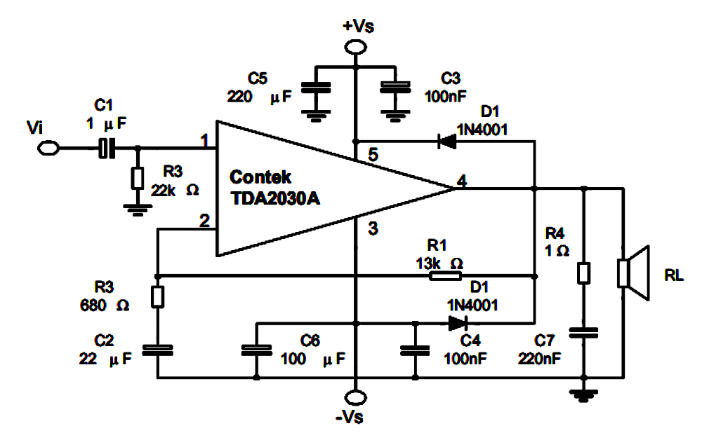

thế +-38 thì sao bác, hôm trước trong ampli dùng tụ 3300 thì ra đc 35v nhưng do nó gắn chung với bo công suất nên phải lắp mạch nguồn khác, sử dụng tụ 10000 thì nó ra +-38v cũng liều phan đại vào mạch 7294 như trong datasheet mà nó bị như sau, các bác đoán bệnh dùm em xem con 7294 của em còn sống ko nha?Nguyên văn bởi quydiachat Xem bài viếtok bác dùng cho 7294 được đó nếu cháy nổ em chịu
đầu tiên thử mạch nguồn xem có đạt ko, thử ok xong ra đc +-38v
sau đó nối vào mạch 7294, nối đc dây v- rồi vô tình chạm dây mass của tụ vào tản nhiệt nổ cái đoằng, hết hồn, thì ra trong tụ còn điện mà quên, ko biết IC chết chưa nên làm tiếp.
đấu nối xong xui, cắm nguồn, bỗng dưng nổ cái đoằng một cái, hồn vía lên mây, kiểm tra lại thì 2 con tụ lọc nguồn cho IC em dùng 2200/25V bị nổ một con, èo mặc dù trước đó đã nghi là sẽ nổ nên đã cắt một chân ra rồi, con kia cắt ko kỹ nên còn vấn vương và đã ra đi, hịc.
đến đây thì em cắm điện vào thì im ru, lấy tay chạm đầu vào thì ko có gì ở loa hết, loa cũng im ru luôn.
lần đầu tiên ráp con này mà bị như thế nản quá, các bác phán dùm em xem con IC chết chưa? hjhj
à cho em hỏi bình thường 2 chân mute và stanby nối vào đâu? nối lên dương nguồn phải ko?
con IC em mua 32k có đắt ko nhỉ? lần sau sẽ làm mạch in luôn cho chắc.

Chết cha, nguồn đôi 38v thì dùng tụ lọc 50v hoặc 63v chớ, dùng tụ 25v thì nó banh xác pháo đúng rùi.Nguyên văn bởi hoangnam555 Xem bài viếtthế +-38 thì sao bác, hôm trước trong ampli dùng tụ 3300 thì ra đc 35v nhưng do nó gắn chung với bo công suất nên phải lắp mạch nguồn khác, sử dụng tụ 10000 thì nó ra +-38v cũng liều phan đại vào mạch 7294 như trong datasheet mà nó bị như sau, các bác đoán bệnh dùm em xem con 7294 của em còn sống ko nha?

Tụ lọc nổ banh rồi thì nguồn đâu mà làm chết IC, nhưng cuộc sóng của nó cũng mong manh.
IC giá từ 28.000 trở lên vì giá lên rồi. trước đó giá có 22-24k thôi.Tôi học hỏi hiểu biết của bạn và chia sẻ hiểu biết cho bạn.
em lọc bằng tụ 10000/63V rồi, trên bo công suất cũng gắn tụ lọc nhưng trước khi cắm điện thì em có cắt chân 2 con tụ 2200/25V ra mà sơ ý cắt sót một con nên nó nổ đó chứ.Nguyên văn bởi tepriu Xem bài viếtChết cha, nguồn đôi 38v thì dùng tụ lọc 50v hoặc 63v chớ, dùng tụ 25v thì nó banh xác pháo đúng rùi.

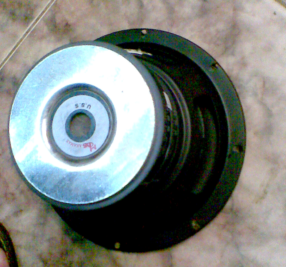

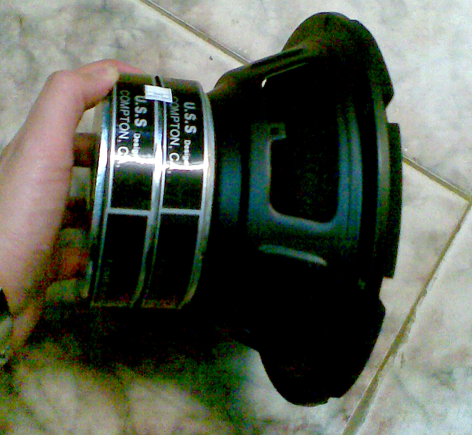

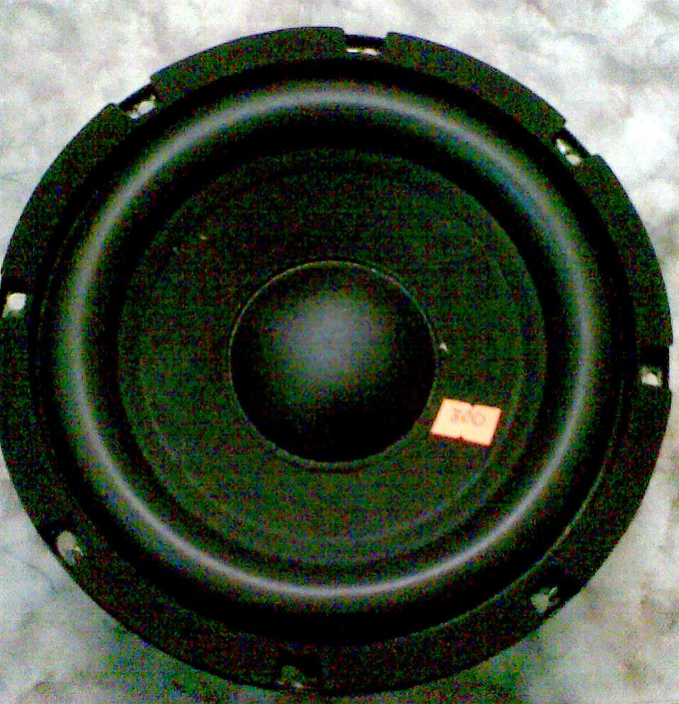

ngon thế ước gì mình có cái loa ấy mà lắp làm subwoofer thì nghe sướng phải biết.cái loa ấy tên hãng là gì vậy bác?Nguyên văn bởi love-dientu Xem bài viếtHì lâu e không lên, nay thấy rôm ra cả ! bác duc duc đauổia, hàng em nó đây ạ ! do chộp bằng điện thoại nên kém chất lượng xíubắt đầu từ con số 0 đích đến là con số 10.biết còn nhiều gian nan nhưng càng gian nan thì lại càng tiến gần đến thành công.
em mới đi nhật tảo hỏi cặp loa hình dáng y như bác giá 420k/cặp, đc ko các bác.Nguyên văn bởi love-dientu Xem bài viếtHì lâu e không lên, nay thấy rôm ra cả ! bác duc duc đauổia, hàng em nó đây ạ ! do chộp bằng điện thoại nên kém chất lượng xíuĐT: 0972 20 58 68
Gmail:
trong đó đắt vậy ak bác ngoài này chắc rẻ hơn nhìu dạo nọ có hỏi nhưng k đắt đến vậyNguyên văn bởi hoangnam555 Xem bài viếtem mới đi nhật tảo hỏi cặp loa hình dáng y như bác giá 420k/cặp, đc ko các bác.
