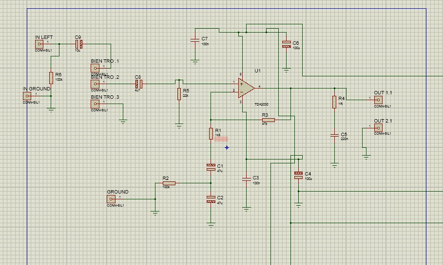

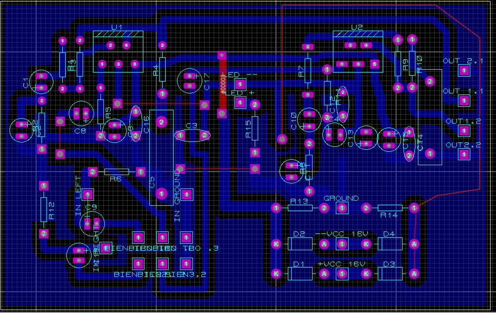

bác nào pro xem hộ e cái mạch tda2030 này với,e nối các thứ vào nó sáng cái đèn báo rồi thôi (e thay con trở vào led từ 22k thành 1k rồi).ko có một tiếng kêu gì

Hình vẽ của bạn loằng ngoằng quá.Nguyên văn bởi hunter_chi Xem bài viếtbác nào pro xem hộ e cái mạch tda2030 này với,e nối các thứ vào nó sáng cái đèn báo rồi thôi (e thay con trở vào led từ 22k thành 1k rồi).ko có một tiếng kêu gì

bạn dùng nguồn + - 12V vậy bạn đã nối massvào chưa? (nguồn +,- có dây chung từ biến áp ra là dây mass)
chú ý: biến áp nguồn + - có 1 dây chung là dây massLast edited by lowpass; 20-03-2014, 17:21.Email:

thôi bác nào tinh chỉnh rồi.cho e cái mạch in luôn đi.e ráp chơi 1 cái.e dân cơ khí.muốn ráp cái loa.mà làm mãi ko đc.bác nào giúp cho e xin 1 cái luôn cho xong.e cảm ơn nhiều.nhìn mấy bác up cái mạch lên.mấy comment sau đã bảo có vấn đề rồi.thui cho e xin 1 cái mạch ổn định luôn đi.cảm ơn trước
