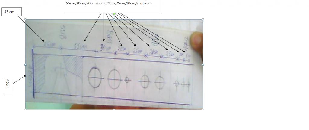

Diễn đàn mọi người thường thảo luận về cách ráp âm ly ráp mạch công suất mà không thấy ai nói về cách đòng thùng loa nhỉ ai có nhiều kinh nghiệm về đóng thùng loa vào chỉ giáo giúp mình với. mình có 1 đôi loa bass 30 không biết đóng thùng như thề nào nhỉ?

trên diễn đàn em thấy các kiểu thùng cho loa,em cũng muốn làm một cái nhưng chưa biết đóng như thế nào là hợp lý.thùng loa dự kiến em định đóng là loại dạng cây,chiều cao khoảng 2.5m
.chiều sâu khoảng 50cm và độ rộng là 40cm.loa em dùng loại 3 hoăc 4 tấc để đánh sub (dưới cùng),loa 2 tấc đánh bass,1,5 tấc thì mid,2 treble giấy,và một củ loa treble nữa.tổng tất cả loa em dùng cho một thùng là :1 sub,2 bass,2 mid,2+1 treble.không biết có hợp lý không.mong được sự giúp đỡ.àh

loa mình đã có rồi,làm cho mình thì mình hưởng.có gì đâu mà đổ nợ?mình chỉ muốn hỏi là còn cách nào khác hơn không.định dùng ampli 12 sò c5200 vva a1943đánh bass mid treble,và ic 7294 kiểu BTL đánh sub.ah!có bạn nào biết ở nhất tảo chỗ nào bán loa giá rẻ không.phòng hờ cháy nổ:Nguyên văn bởi thanh_tungdl Xem bài viếtĐó là một ý tưởng,
nhưng không khả thi! không khéo bạn đổ nợ vì cặp thùng này mất
Đó chỉ là một câu nói vui thôi,không ác ý hay khích bác gì.. sorry bạn ,mình biết đó là một thú đam mê !Nguyên văn bởi samsungd600 Xem bài viếtloa mình đã có rồi,làm cho mình thì mình hưởng.có gì đâu mà đổ nợ?mình chỉ muốn hỏi là còn cách nào khác hơn không.định dùng ampli 12 sò c5200 vva a1943đánh bass mid treble,và ic 7294 kiểu BTL đánh sub.ah!có bạn nào biết ở nhất tảo chỗ nào bán loa giá rẻ không.phòng hờ cháy nổ:
