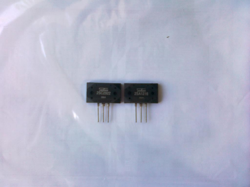

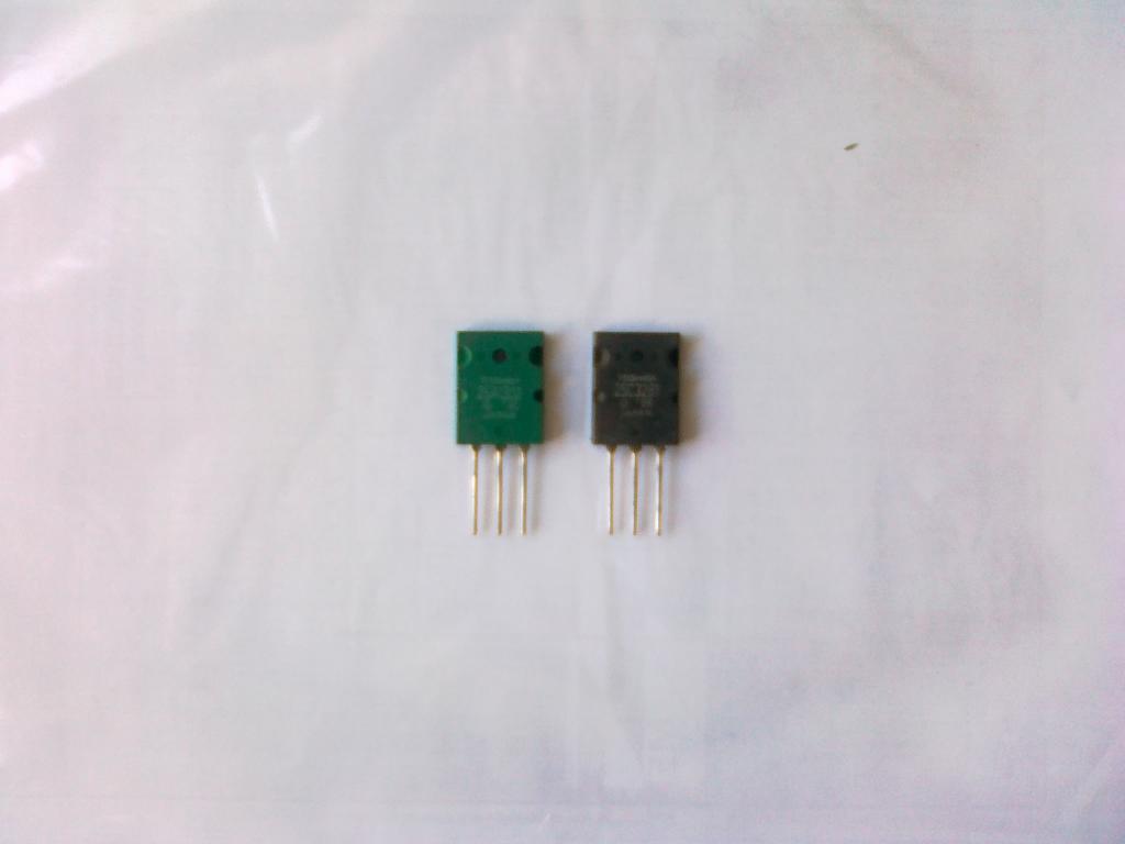

Hình chụp trước mờ quá nên tôi chụp lại hình khác đây:
Ampli ráp tay hay cháy sò
muốn bit sò loại đó zin hay ko cũng dể thui mà tai của nó = đồng chữ in sắc nét nhìn vỏ nó trông thật màu ko bóng bẩy như bọn tàu cặp 2SC2922-2SA1216 bạn mua giá bao nhiu vậy,lần trước mình thấy con này có trong ampli pionner con này nghe hay hơn 2sc5200 nhưng mình tìm ngoài này ko có.chỉ toàn sò tàu thôi.Nguyên văn bởi TranVu Xem bài viếtHình chụp trước mờ quá nên tôi chụp lại hình khác đây:
01689961326
Bạn 22_027 xem lại trị số của các trở công suất lớn mắc ở chân E của các trans công suất xem. Thường trans công suất mắc ssong phải chú ý các trở này. Nó làm cho điều kiện làm việc của các sò gần như là giống nhau. Nếu cần bạn phải tăng lên một ít so với mạch gốc vì các sò cùng tên mua chợ thường không thể giống nhau tuyệt đối như của máy gốc được.
