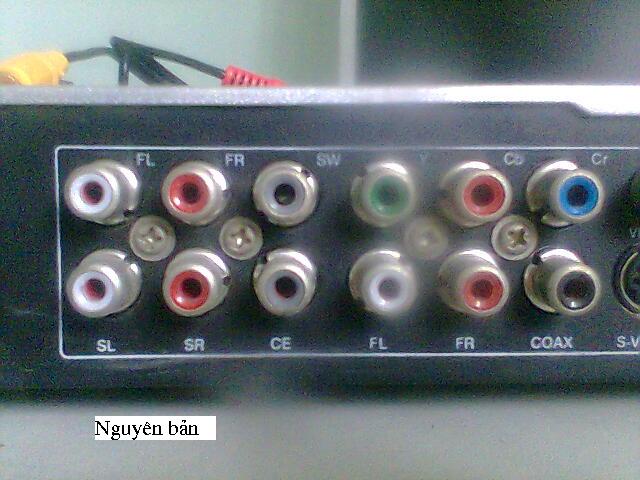

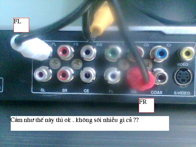

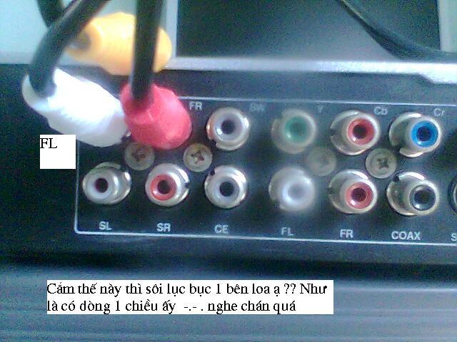

Em cắm theo hình dưới đây. Các các cao thủ có cao kiến gì ko ạ >>
Am ly bị sôi lục bục như có áp ra vậy ?? Híc híc .. đâm ra nghe nhạc nó bị sao ý.. Nhưng cắm theo cách khác thì lại ok ??
Cắm từng kênh 1 thì ko thấy sôi gì ?? cứ cắm 2 kênh R L sát nhau như trong hình là em nó lại dở chứng

Bác nongdanfo thử làm theo cách này xem sao ,ở cái hình đầu tiên bác rút từng dây 1 , lần lượt là FL, để lại FR xem có bị hiện tượng đó không? nếu không thì thử tiếp em FR xem sao ?Nguyên văn bởi nongdanfo Xem bài viếtEm cắm theo hình dưới đây. Các các cao thủ có cao kiến gì ko ạ >>
P/S : Bác mosfet : bác có điều kiện thì chơi biến áp có dòng càng cao càng tốt.. Em chơi có 8A thì phải. Nghe vẫn phe phé.. ( cái này là ông thợ bán biến áp bảo thế chứ mình có biết đâu mà đo ?? )
Áp thì chơi 22-0 -22 nhé .. Cao thì nhanh nóng bác ạ. Em cũng chơi như ý định của bác đấy. Nhưng nếu có đôi loa ngon thì chỉ chơi 2 loa là ok rồi bác ạ. ko cần phải sub ... Em chơi đôi loa nhật đểu nên chưa ưng mấy bác ợ
Còn như hình cuối thì bác bỏ FL ra còn để lại FR màu đỏ mà bác bảo cắm vào bị bị sôi lục bục như có áp ra đó xem còn bị nữa không ? nếu bị thì bác thử xem với cái đầu dĩa khác xem còn có hiên tượng đó không ?Y!:
