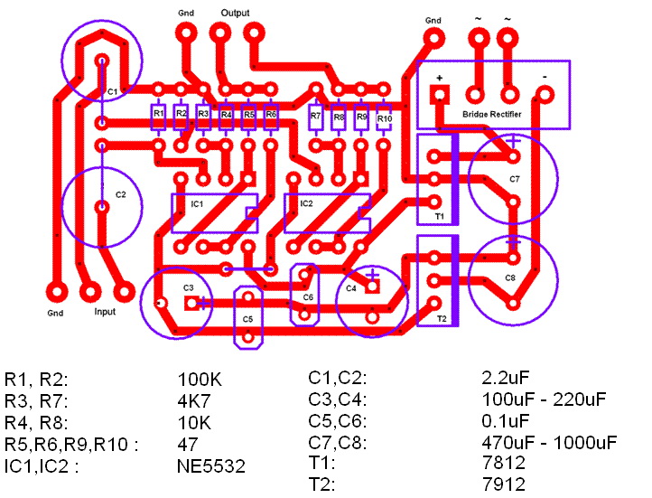

đây là mạch mình vẽ co tda7294. tuy nhiên khi ráp mạch xong cắm vào mà 2 em tụ c8 và c6 nóng quá đã vậy lại lồi rốn + biến áp nóng bỏng lun, em không hiểu tại sao lại như vậy bác nào cho em ý kiến với, nhà em không có mạng nên không gửi được mạch em chỉ chụp được thôi! em cảm ơn các bác!
[IMG][/IMG]
vừa làm xong cái buffer preamp cho TDA 7294 mà chẳng nghe gì cả, không biết test cái buffer này như thế nào nữa, các bác chỉ dùm. cái tụ C1 và C2 em xài tụ phân cực, mình ráp cực dương hướng về IC phải không vậy các bác.
cảm ơn các bác! em đã đổi lại tụ C1 và C8 kết quả đã hát, tuy nhiên khi em đưa tín hiệu trực tiếp vào thì hát rất nhỏ và rất nóng. các bác cho em hỏi là khi các bác làm thì cắm vào em nó kêu có to không? hay là IC của em của tàu khựa?
