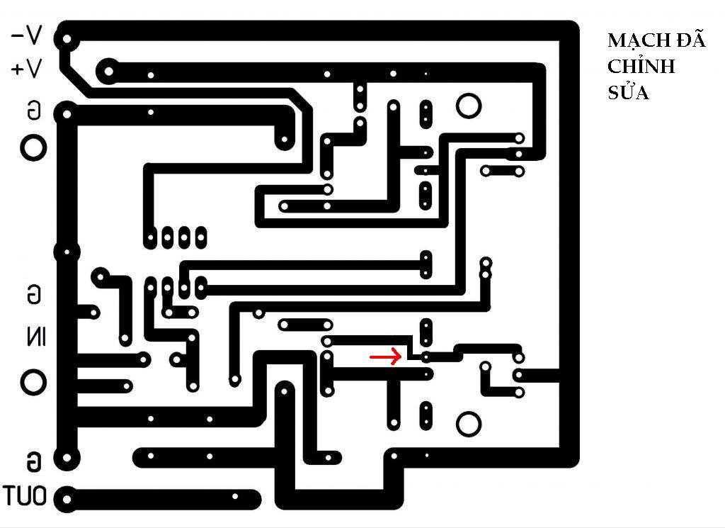

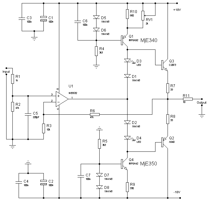

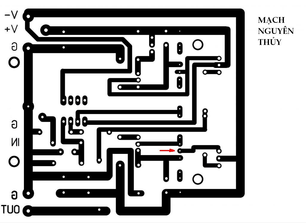

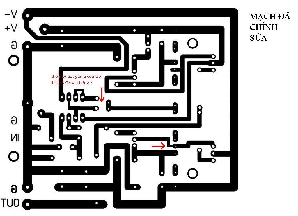

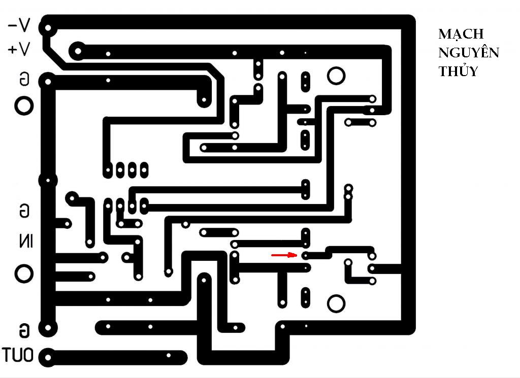

theo em bác chưa nên đóng điện vội vì em phát hiện ra có chỗ chưa ổn bác ạ. bác xem 2 hình dưới rồi tra schema một tý nhé, một cái là của bác và cái nữa là em đã sửa lại theo schema, mong nhận được phản hồi.Nguyên văn bởi tepriu Xem bài viếtTự vẽ mạch bằng Sprint layout theo cách tép, không biết kết hợp 2 kênh dùng 1 con 5532 nên hơi phí, 2 kênh dùng 2 con.
Chưa có vít bắt tản nhiệt nên chưa đóng điện; đang tìm chassis
Dùng MjE340 và 350 thay cho A92 và A94.
Hình chụp bằng điện thoại nên hơi mờ.
còn vấn đề chữa cháy cho khỏi phí IC thì theo em chỉ việc kéo dây qua mạch kia thôi khỏi cần lắp IC chi nữa, chú ý đừng đấu sai dây là được.Last edited by traivietnam; 28-08-2011, 16:31.
Ha ha haNguyên văn bởi traivietnam Xem bài viếttheo em bác chưa nên đóng điện vội vì em phát hiện ra có chỗ chưa ổn bác ạ. bác xem 2 hình dưới rồi tra schema một tý nhé, một cái là của bác và cái nữa là em đã sửa lại theo schema, mong nhận được phản hồi.
chính xác đó.
Thật ra thì Tép đã đóng điện và ... sau đó thì mới phát hiện sai . Bạn xem ở đây: http://www.dientuvietnam.net/forums/...5/index67.html post #666
Tuy nhiên, không cháy nổ gì cả. Do PCB đã làm xong nên chỉ cạo mạch và hàn xéo qua là xong. Tính post lại nhưng rồi lại quên.
Trong hình đó là mạch đang đóng điện chạy rà. KHi chưa sửa lại thì LED báo chỉ sáng 1 bên, nên sai là thấy ngay. KHi sửa xong thì 2 LED đầu sáng.
Pre này rất nhạy.Last edited by tepriu; 29-08-2011, 10:55.Tôi học hỏi hiểu biết của bạn và chia sẻ hiểu biết cho bạn.
em vừa chỉnh lại một chút mạch này để đỡ phí một nửa IC, các bác xem và góp ý cho em nhé.Nguyên văn bởi tepriu Xem bài viếtHa ha ha
chính xác đó.
Pre này rất nhạy.

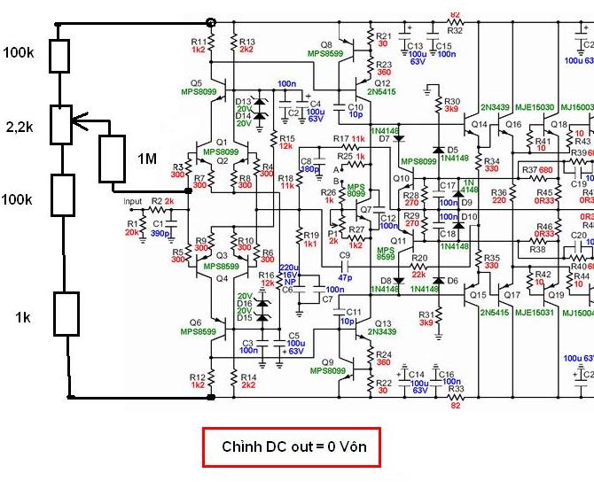

hình như là dùng VOM đo điện áp rồi cắm vào đầu ra, lúc hok có tín hiệu vào. Rồi chỉnh VR cho tới khi VOM chỉ 0V (hok biết đúng hok nữa, mình là mình hok biết gì về âm-pờ-ly đâu nhá ^^! )Nguyên văn bởi traivietnam Xem bài viếthú hú các bác chỉ giúp chỉnh cái VR1 dùm với.
vậy á ??? em cũng nghe là chỉnh cái chiết áp làm sao cho kim VOM chỉ số điện áp, còn điện áp bao nhiêu thì pó tay vì em đâu phải kỹ sư đâu mà biết tính toán.Nguyên văn bởi chung1608 Xem bài viếthình như là dùng VOM đo điện áp rồi cắm vào đầu ra, lúc hok có tín hiệu vào. Rồi chỉnh VR cho tới khi VOM chỉ 0V (hok biết đúng hok nữa, mình là mình hok biết gì về âm-pờ-ly đâu nhá ^^! )

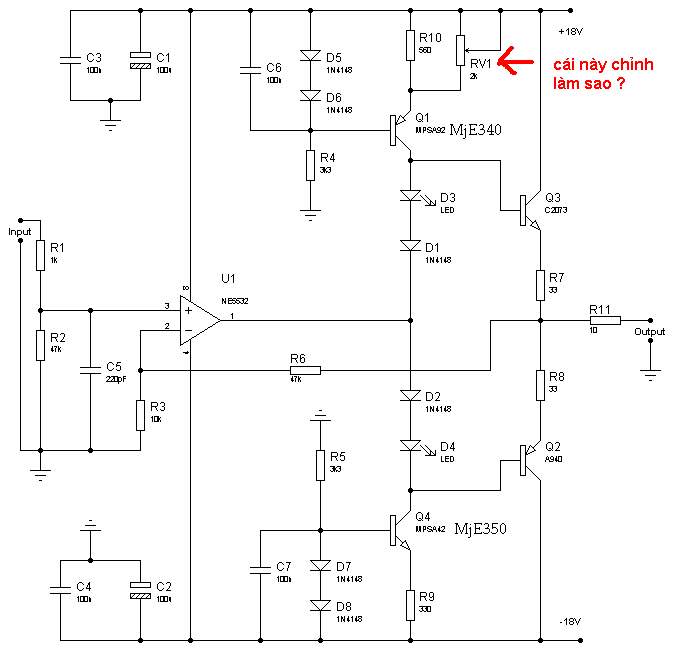

Vudoan đã trở về, chắc sẽ sớm giúp anh em mình.Nguyên văn bởi traivietnam Xem bài viếtcác bác hướng dẫn em chỉnh cái VR1 này với.
[ATTACH=CONFIG]32273[/ATTACH]Tôi học hỏi hiểu biết của bạn và chia sẻ hiểu biết cho bạn.
Cấp điện, chỉnh VR1 sao cho điện áp ra đầu Out =0V so với mát là được,cái VR1// vs R10 chắc là để bù vào sai số của tham số các linh kiện sao cho nó bằng R9, để nhánh trên và nhánh dưới cân nhau, theo tôi nghĩ nếu dùng loại trở kim loại chính xác( loại 5 vạch màu) thì có thể bỏ VR này.Nguyên văn bởi traivietnam Xem bài viếtcác bác hướng dẫn em chỉnh cái VR1 này với.
[ATTACH=CONFIG]32273[/ATTACH]Chán ko buồn ký.
Bạn nói đúng nhưng hơi thiếu một chút: cái VR1 là để bù cho sự sai lệch các linh kiện (kể cả tranzito) nên không nên bỏ đi, thậm chí nên dùng loại có chất lượng cao với vít ren chỉnh nhiều vòng như thường thấy trong một số bo điều khiển của cái ổn áp tự động LIOA ấy,
Còn cách chỉnh thì bạn nói đúng rồi, vudoan không nhắc lại nữa.Không gì bằng trải nghiệm thực tế:

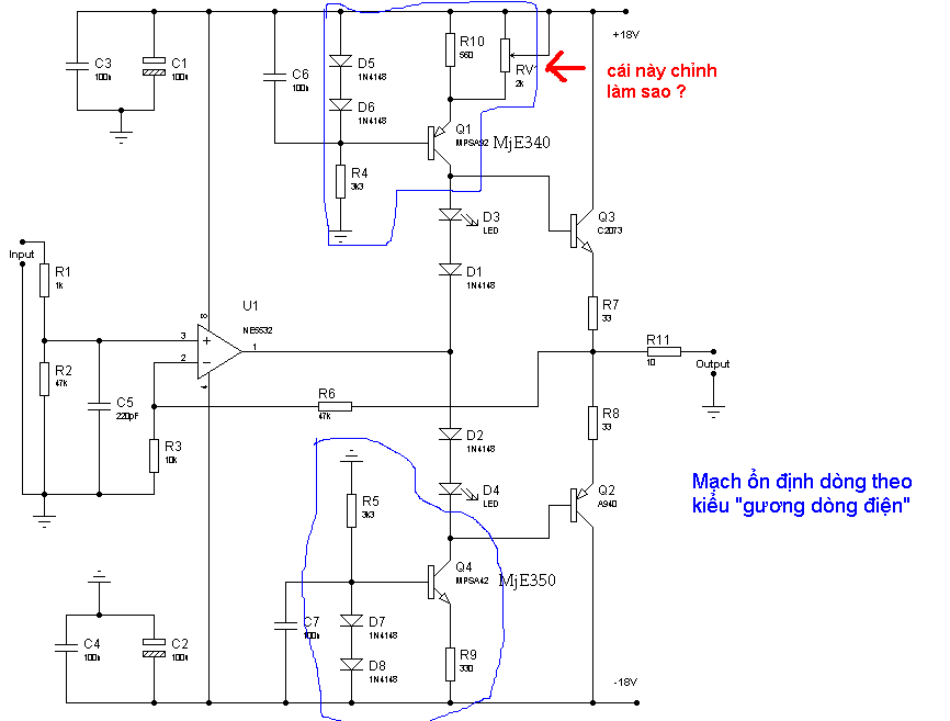

bạn để ý nha: R10//VR1 là trở cở mạch cực E của tran Q1, Điện áp trên BE của Q1 cộng với điện áp trên r10//VR1 được ghim cố định bởi D5ntD6, vậy là có thể tính dòng qua Q1 như sau Ic~0.6V/Rtương đương (r10//Vr1). (do 1 điot bù vào áp BE của Q1).Nguyên văn bởi nongdanfo Xem bài viếtBác có thể nói rõ hơn về vấn đề này ko ạ ? em đang rất quan tâm ạ..
Như bác nói thì chỉ cần có cái VR này là ko cần phải mát be tranzitor nữa ạ ? nguyên lý của nó là gì ạ ? em muốn biết cặn kẽ nên hỏi nhiều tí ạ ?
Thực chất thì Q1 và Q4 là mạch ổn định dòng điện khá thông dụng trong các mạch Ampli mà.Không gì bằng trải nghiệm thực tế:
em thì mù tịt về điện tử ạ. Chỉ thích và cũng hàn được 2 cái amply rồi ạ .Nguyên văn bởi vudoan Xem bài viếtbạn để ý nha: R10//VR1 là trở cở mạch cực E của tran Q1, Điện áp trên BE của Q1 cộng với điện áp trên r10//VR1 được ghim cố định bởi D5ntD6, vậy là có thể tính dòng qua Q1 như sau Ic~0.6V/Rtương đương (r10//Vr1). (do 1 điot bù vào áp BE của Q1).
Thực chất thì Q1 và Q4 là mạch ổn định dòng điện khá thông dụng trong các mạch Ampli mà.[ATTACH=CONFIG]34654[/ATTACH]
