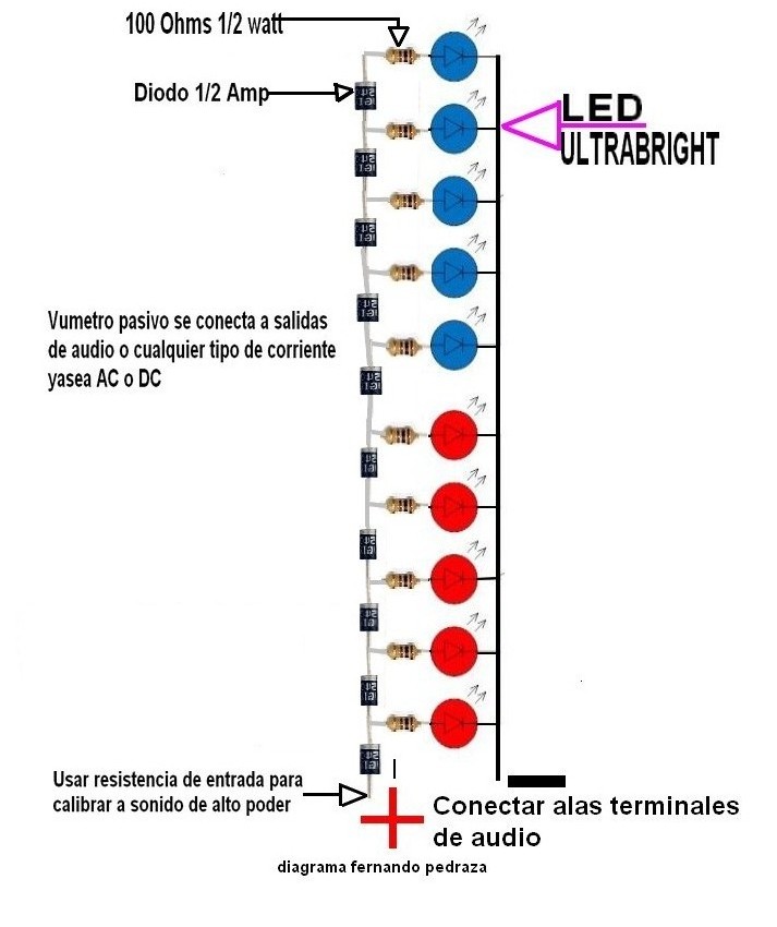

Bạn cho mình hỏi bạn lắp vào tín hiệu vào hay tín hiệu ra vây?Nguyên văn bởi lovevn04 Xem bài viếthai mạch này rất hay đơn giản và cũng dễ lắp,tui gắn lun vào vỏ case trông hay phết...Chuyện tình cảm với anh là xa xỉ
Thứ anh cần là tiền tỉ mà thôi
bác dùng IC AN 6884 dễ hơn , mạch điện gọn , nếu làm chỉ thị nháy theo dải tần thì mỗi cột dải tần có thêm một mạch lọc nữa thì sẽ thành SPECTRUM ANLYZER , có thể làm 5 hoặc 7 hoặc 10 dải tần cũng được .Nguyên văn bởi danggiapbn9x Xem bài viếtLàm mạch nháy kiểu ampli có 3 dãy led vs 3 giá trị tần số khác nhau thì dùng IC nào nhỷ các bác. giúp em vs nha
Nếu thế thì phải sử dụng mấy con AN 6884 hả bác (theo cái mạch của em ý). Mỗi dải 5 led hảNguyên văn bởi Quocthaibmt Xem bài viếtbác dùng IC AN 6884 dễ hơn , mạch điện gọn , nếu làm chỉ thị nháy theo dải tần thì mỗi cột dải tần có thêm một mạch lọc nữa thì sẽ thành SPECTRUM ANLYZER , có thể làm 5 hoặc 7 hoặc 10 dải tần cũng được .
e không hiểu về con này của bác lắm. Mạch của e dùng con này có được khôngNguyên văn bởi thetung Xem bài viếtCác bạn có thể tìm con ic A277 , con này ra 12 led , có các tùy chọn :

thường là người ta làm 5 cột cho 5 dải tần 100hz-500hz-1khz-5khz và 10khz , mỗi cột 1 IC AN 6884 và 1 transistor cho mạch lọc , nếu có IC nhiều thì làm 10 cột cho đẹp , mỗi cột có thể 5 hoặc 6 hoặc 10 led cũng được , mắc 10 led là mắc đôi , 1 ngõ ra chạy 2 led nối tiếp . đó là cách làm thônh thường , sau này người ta thiết kế led anlyzer bằng ma trận quét led theo hàng và cột , nhưng hơi phức tạp hơn .Nguyên văn bởi danggiapbn9x Xem bài viếtNếu thế thì phải sử dụng mấy con AN 6884 hả bác (theo cái mạch của em ý). Mỗi dải 5 led hả
