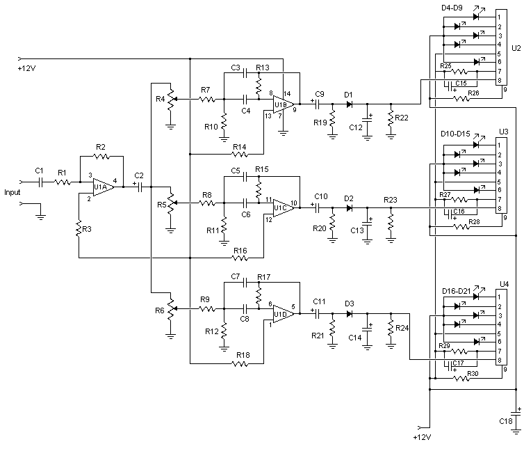

Mạch của e là chỉ thị tần số gồm 3 tần là 300 4k vs 8k

Làm thế thì nháy đẹp hơn hả anh?Nguyên văn bởi thetung Xem bài viếtCái hình của bạn là 3 mạch lọc thông dải , để theo mục đích của bạn thì nên làm 3 mạch :1 mạch lọc thông thấp ( < 300 Hz ) , 1 mạch lọc thông cao ( > 8kHz ) và 1 mạch thông dải ( 4kHz )...
lọc dải tần là cái của nợ này nè ! tuy theo tần số lọc mà chọn linh kiện cho nó , con tụ ngõ vào và con tụ hồi tiếp của IC opamp là được , có thể nhân rộng ra thêm nhiều dải khác nữa bác à .Nguyên văn bởi danggiapbn9x Xem bài viếtBác Quocthaibtm vs bác thetung cho em ? cái .Mạch lọc của e là lọc âm tần thỳ em có thế dùng mạch lọc thông dải được không nhỷ Như cái mạch này này [ATTACH=CONFIG]73969[/ATTACH]
Tức là tiếng bass thì qua lọc thông thấp, tiếng treble qua lọc thông cao, còn tần số xung quanh 4kHz thì qua lọc thông dải?Nguyên văn bởi thetung Xem bài viếtNó sẽ " đầy đủ " với mọi tiếng động...
Ví dụ tần số 300Hz<f<1kHz của tiếng người nói thì nó có nháy mạnh không? Chẳng hạn tần số 500Hz, ngoài dải lọc thông thấp, gần biên của lọc thông dải, chắc gì đã phản ứng ?
Lúc đó, trống, kèn thì có đèn nháy, còn người khóc thì đèn không nháy hoặc nháy yếu... Muốn nháy đều thì người phải gào thật to --> dàn đèn này cho đám ma thuê là tốt nhất !!!
Nếu để như thế thì có phù hợp với yêu cầu của e ko hay phải thay đổi 2 cái mạch lọc kia theo ý kiến của bácNguyên văn bởi thetung Xem bài viếtCái hình của bạn là 3 mạch lọc thông dải , để theo mục đích của bạn thì nên làm 3 mạch :1 mạch lọc thông thấp ( < 300 Hz ) , 1 mạch lọc thông cao ( > 8kHz ) và 1 mạch thông dải ( 4kHz )...
Bác có giải pháp nào không chỉ e vớiNguyên văn bởi nguvanbinyen Xem bài viếtTức là tiếng bass thì qua lọc thông thấp, tiếng treble qua lọc thông cao, còn tần số xung quanh 4kHz thì qua lọc thông dải?
Tức là e sdung mạch đó được hả chỉ phải tíh toán lại gtri linh kiện cho phù hợp với tần số của mạch đó hay lên làm theo ý kiến của bác thanhtungNguyên văn bởi Quocthaibmt Xem bài viếtlọc dải tần là cái của nợ này nè ! tuy theo tần số lọc mà chọn linh kiện cho nó , con tụ ngõ vào và con tụ hồi tiếp của IC opamp là được , có thể nhân rộng ra thêm nhiều dải khác nữa bác à .
mạch đó sử dụng được chứ , chỉ thay đổi giá trị của C3 và C4 ( C5/C6, C7 /C8 ) là được .Nguyên văn bởi danggiapbn9x Xem bài viếtTức là e sdung mạch đó được hả chỉ phải tíh toán lại gtri linh kiện cho phù hợp với tần số của mạch đó hay lên làm theo ý kiến của bác thanhtung
1- Bạn có thể làm mạch lọc thông dải băng tần rộng để đáp ứng yêu cầu của bạnNguyên văn bởi nguvanbinyen Xem bài viếtTức là tiếng bass thì qua lọc thông thấp, tiếng treble qua lọc thông cao, còn tần số xung quanh 4kHz thì qua lọc thông dải?
2-Xin bạn khi góp ý thì nên có tinh thần xây dựng...
Hi. Mai e mang mạch lên gặp thầy . Nếu được thỳ bắt tay vào tính toán thôi. Thế ý kiến của bác thetung bác thấy thế nào. Thực sự là cái khoản lọc này e không hiểu lắmNguyên văn bởi Quocthaibmt Xem bài viếtmạch đó sử dụng được chứ , chỉ thay đổi giá trị của C3 và C4 ( C5/C6, C7 /C8 ) là được .
