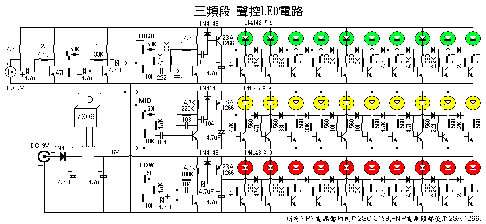

ký hiệu có 2 gạch song song có số 222 ,103 , 104 đó là ký hiệu của cái tụ điện !Nguyên văn bởi phamtuyenctv Xem bài viết[ATTACH=CONFIG]85881[/ATTACH]
các bác ơi cho em hỏi chút em thì chăng biết gì về mạch lắm đâu, em cũng đang tập tọe 1 tí nhưng em ko hiểu cái ký hiệu trên sơ đồ có 2 cái gạch đứng có số 222 hay 103 và 104 là con gì hả bác. các bác chỉ dùm em với nhé, cám ơn các bác nhiều nha.
nó là tụ gốm loại bé bé dẹp dẹp đó bạn.Nguyên văn bởi phamtuyenctv Xem bài viết[ATTACH=CONFIG]85881[/ATTACH]
các bác ơi cho em hỏi chút em thì chăng biết gì về mạch lắm đâu, em cũng đang tập tọe 1 tí nhưng em ko hiểu cái ký hiệu trên sơ đồ có 2 cái gạch đứng có số 222 hay 103 và 104 là con gì hả bác. các bác chỉ dùm em với nhé, cám ơn các bác nhiều nha.điện tử là tử vì điện...
-tuan tu, 16t, Đồng nai. (GK)

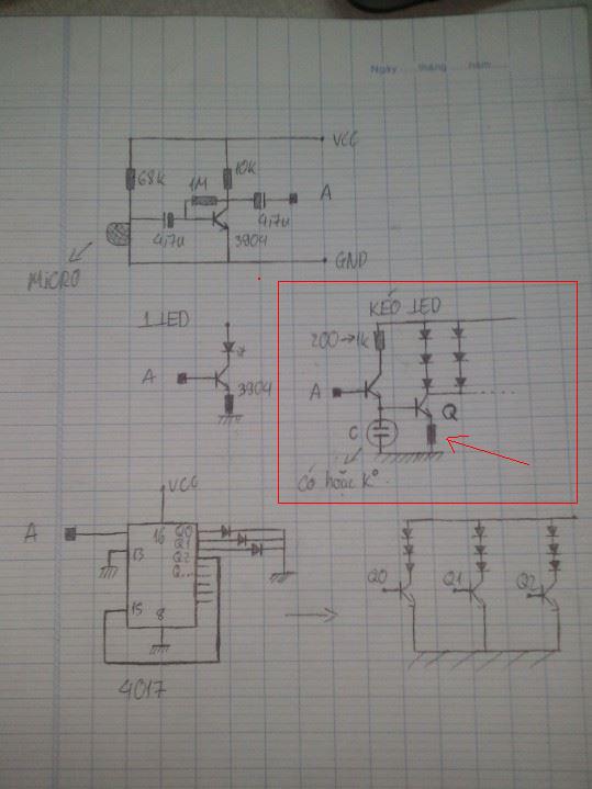

Bạn cho mình hỏi cái mạch mình đóng khung đỏ có ổn không bạn,đang muốn làm 1 cái. Tín hiệu từ nguồn phát cho thẳng vào chân B hay là phải qua 1 tầng khuếch đại khác thế bạn vì mình từng làm thử mạch dùng 1 tran,nó nháy yếu lắm,do tín hiệu lấy trực tiếp nên yếu quáNguyên văn bởi tuphamquy Xem bài viết[ATTACH]83638[/ATTACH]
1 là chớp bằng cụm led đơn!
2 là chớp bằng 4017
bạn nói khung đó nào thế bạn?Nguyên văn bởi this1998 Xem bài viếtBạn cho mình hỏi cái mạch mình đóng khung đỏ có ổn không bạn,đang muốn làm 1 cái. Tín hiệu từ nguồn phát cho thẳng vào chân B hay là phải qua 1 tầng khuếch đại khác thế bạn vì mình từng làm thử mạch dùng 1 tran,nó nháy yếu lắm,do tín hiệu lấy trực tiếp nên yếu quá
tùy vào nguồn tín hiệu bạn mạnh hay yếu để có thể đưa vào trân B mà kích thôi! nhưng mình nghĩ nên dùng một con tran nữa kđ và một cái VR cho đẹp!điện tử là tử vì điện...
Ôi sorry mình quên up ảnh. Mình đã thử dùng 1 con tran khác để KĐ tín hiệu sau đó mới cho vào con tran kích LED nhưng ko ổn,nhiều vấn đề xảy ra nên mình đã tích hợp 2 con tran c1815 vào cái ampli dùng tda2030 của mình để kích cho 4 con LED,nháy đẹp lắm nhưng vẫn phải vặn 1 nửa volume LED nó mới sáng rõNguyên văn bởi tuphamquy Xem bài viếtbạn nói khung đó nào thế bạn?

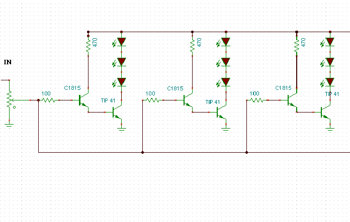

Nếu xài TDA2030 thì sang quá bạn ak! cón đó ~6,7k Rồi. bạn ráp mạch nhứ của mình thêm cho mỗi con tip 1 con c1815, con c1815 có 500 1 con! dùng vonlume chỉnh luôn! đơn giản không cần cầu kì như bạn là phải thêm tầng cs đó đâu!Nguyên văn bởi this1998 Xem bài viếtÔi sorry mình quên up ảnh. Mình đã thử dùng 1 con tran khác để KĐ tín hiệu sau đó mới cho vào con tran kích LED nhưng ko ổn,nhiều vấn đề xảy ra nên mình đã tích hợp 2 con tran c1815 vào cái ampli dùng tda2030 của mình để kích cho 4 con LED,nháy đẹp lắm nhưng vẫn phải vặn 1 nửa volume LED nó mới sáng rõ

Volume chỉnh gắn vào đầu A phải ko bạn. À con trở mà mũi tên đỏ chỉ vào có giá trị nhiêu thế bạn,trước mình làm toàn ko có con trở đó. ThanksNguyên văn bởi tuphamquy Xem bài viếtNếu xài TDA2030 thì sang quá bạn ak! cón đó ~6,7k Rồi. bạn ráp mạch nhứ của mình thêm cho mỗi con tip 1 con c1815, con c1815 có 500 1 con! dùng vonlume chỉnh luôn! đơn giản không cần cầu kì như bạn là phải thêm tầng cs đó đâu!
[ATTACH]86836[/ATTACH]
ùm! đúng rồi đó bạn.Nguyên văn bởi this1998 Xem bài viếtVolume chỉnh gắn vào đầu A phải ko bạn. À con trở mà mũi tên đỏ chỉ vào có giá trị nhiêu thế bạn,trước mình làm toàn ko có con trở đó. Thanks
-Tùy bạn thôi! VD nguồn bạn là 12v, dùng 3bong 3v nối tiếp thì dùng trở 100 - 150 ohm. mà bạn cho con trở này nối tiếp với mấy con led luôn. mình vẽ nhầm đó!điện tử là tử vì điện...
