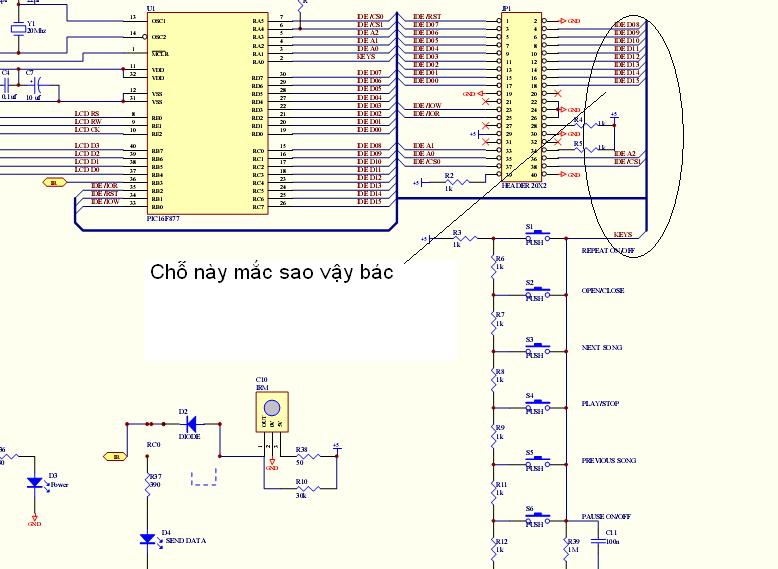

sao bác không chỉ cụ thể hơn chùt, chỗ con ic nối với mấy công tắc, làm sao nối mạch hả bácNguyên văn bởi queduong Xem bài viếtTôi sưu tầm được cái này rất hay đây
( Chắc cái này chơi được hết tất cả các CD ROM luôn , chỉ dùng con pic16F877A và một ít linh kiện bên ngoài thôi .
--- Tính năng của nó thì :
Đóng/ mở , chọn bài , next , prev , stop , play , reapeat, pause... Có cả điều khiển từ xa nữa thì phải !!!
Bác nào download được trên rapid thì up lên diễn đàn cho các bạn khác thử với nhé !!! ( máy tôi bị cấm IP nên không download được !!! )
Download Project Files ( SchematicPDF & HEX File )
http://rapidshare.com/files/13078793...D-ROM.zip.html

DVD máy xách tay có 2 chuẩn là ata và sata tuy nhiên nó khá nhỏ. nếu là ata ( đoạn tín hiệu output có cả mớ chân ấy) thì cứ theo chuẩn ấy mà làm hoặc có 1 cái card chuyển chừng 15k sang ata lớn hơn cho máy để bàn. sata thì thoải mái con gà mái thì phải.|
cám ơn bácvấn đề chế tạo nút Play cũng đơn giản thôi, tui cũng dang nghe nhạc bằng CD rom.
bạn hãy mở vỏ của nó ra nhìn trên board mạch gần nút Eject đó có một cái nút chưa dc gắn nhưng đã khoan lỗ sẵn rồi chỉ cần tìm mua cái nút bấm về gắn vô.
sau đó hãy dò mạch gần nút đó thấy thiếu 1 con trở 1k gắn vô tương tự như con trở ở nút Eject.
Đối với Cd rom đời mới ngày nay thì họ dùng con trở rất bé nên khó tìm ra cáh gắn con trở cho nút Play, cố tìm kỹ sẽ thấy thôi.
