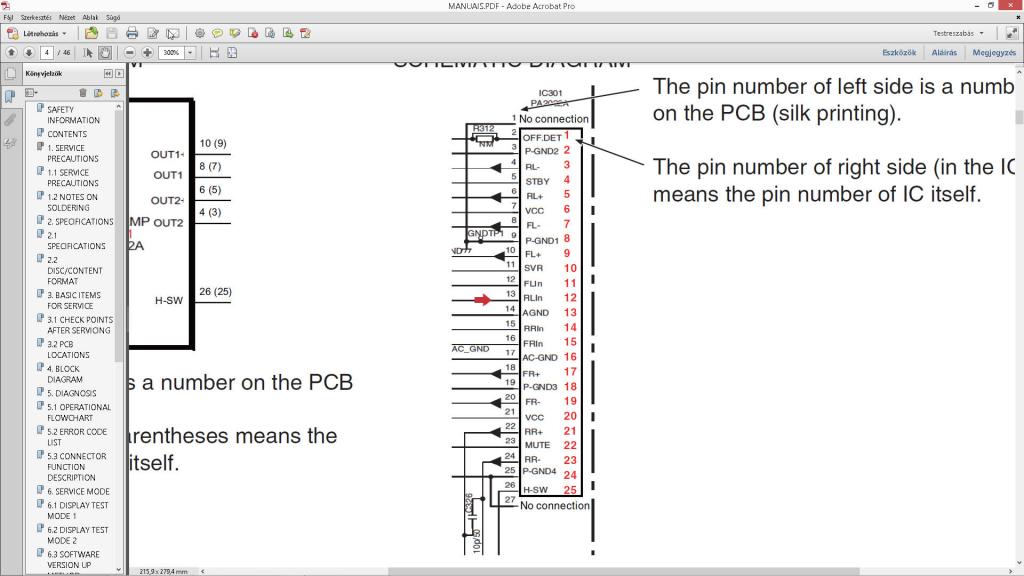

    Em có cái đầu CD Pioneer, chỉ có cổng xuất ra loa luôn mà không có cổng AV. Bây giờ em muốn tạo cổng AV để lấy tín hiệu cho Ampli. Các bác giúp em với nhé! Em cảm ơn ạ!.
    Em đã câu dây tín hiệu chỗ IC công suất PA2030A, tuy nhiên nghe chất lượng không cao, nhiều lúc đầu vẫn đọc đĩa, vẫn bắt FM nhưng không có tín hiệu ra.

      Thì lấy tín hiệu ở chân phải của volume tổng trên đầu CD đó.
      Cách khác là cho chân trái và chân phải của chiết áp (đi mua chiết áp đôi về) vào cổng xuất ra loa, tín hiệu lấy ra ở chân giữa, chỉnh chiết áp để lấy ra tín hiệu vừa phải.

        Cách tốt nhất là mở đầu ra ... lấy tín hiệu từ giải mã trước khi đưa vào công suất.

            Lấy tín hiệu chỗ giải mã nó làm hụt tín hiệu dẫn đến ic công suất phản hồi ngược => ko có tín hiệu nữa.
              Mình làm được rồi. Mình vẫn lấy tín hiệu tại chân vào ic công suất, cắt chân MUTE của ic công suất. Vặn volume khoảng 70% của đầu CD. Có hàn thêm tụ phân cực trên đường AV ra để chống sốc cho IC công suất. Nghe rất ổn.

                      Có cớ chứ bác. Theo như chủ thớt nói thì công suất sử dụng IC 2030, con này công suất ngõ ra chỉ 14W hoặc 28W, trong khi công suất của amply trong gia đình đến cả trăm W (gấp 9 - 10 lần), mà công suất thì liên quan đến điện áp đưa ra loa, điện áp đưa ra loa lại liên quan đến độ lợi của amply. Nếu cùng 1 nguồn tín hiệu, giả sử công suất muốn tăng gấp 9 lần thì độ lợi phải tăng 3 lần. Thông thường độ lợi của 2030 người ta đã set rất cao rồi để khi chỉ cần tín hiệu đầu vào rất nhỏ thì khi ra loa vẫn đủ nghe nên khi lấy tín hiệu đó cho vào amply thì có thể không đủ biên độ nếu amply có độ lợi nhỏ.
                        Các ampli nó có chuẩn hết rồi. Tra thử 1 con cd decoder thì thấy ngõ ra có biên độ 960mV .
