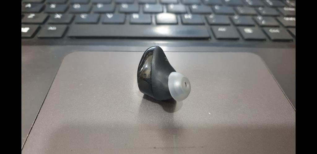

    E có cái tai nghe bluetooth bán cho khách không hiểu do đâu mà bị bung vỏ, không biết dùng keo gì để dán lại cho đẹp được nhỉ? Dùng 502 sợ nó khô nhanh quá không kịp thao tác, mà lỡ nó lem ra ngoài thì vỡ mồm. Dùng keo nến sợ tăng thêm trọng lượng tai nghe.

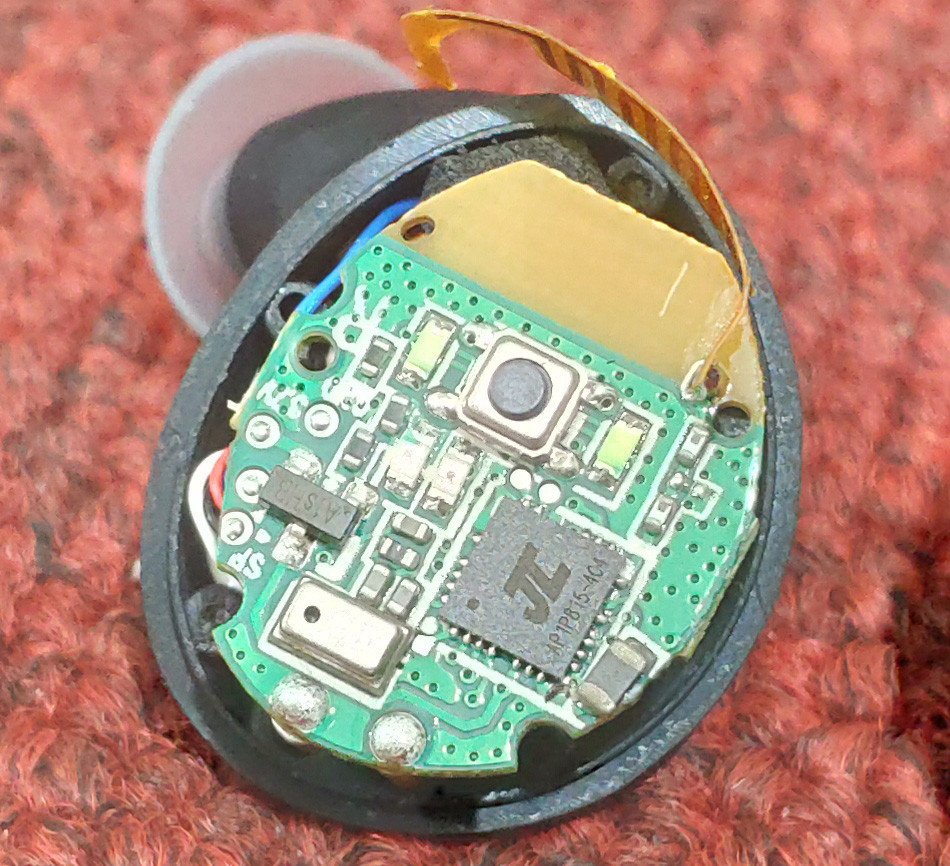

    Tiện e hỏi luôn con IC nếu nhìn không lầm thì là AP1P815-404 mà sao search không thấy thông tin nhỉ?

    Nếu là nhựa PVC thì thử dùng keo dán ống nước. Không được thì thử keo AB (epoxy) xem sao.
    sau.ph
      Dùng keo Apollo. Keo này khi khô vẫn mềm dẻo, chắc mà vẫn có thể gỡ ra khi cần.
        Keo con chó X-66.
        Thông dụng, rẻ, bền, đẹp, phù hợp dán nhựa da giấy gỗ ... những thứ mà 502 chịu.
        Nhược điểm chính là khô chậm, nhưng trong trường hợp này lại là tính năng mong muốn.
          Keo con chó X-66.
          Cảm ơn bác, dự án này vứt xó đã lâu, nay mới có thời gian làm, X-66 dán đẹp đó chứ
