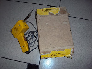

mỏ hàn loại gì vậy bácNguyên văn bởi dtlong81 Xem bài viết[ATTACH]91410[/ATTACH] em dùng hai cái loại liên xô cũ thế này..hàn từ hồi học nghề tới giờ chả thấy hư hỏng gì..mà nóng nhanh lắm
