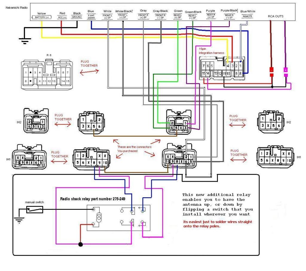

Các bác ạ! Chẳng là em vừa kiếm đc 2 cục audio của xe toyota (một cục CD, một cục TAPE+TUNER+Amp), trên cục thứ 2 có các ngõ tương đương như cục của bác kiengiang. Cục thể là có 2 ngõ cụm chân to hơn (được đánh số từ 1 đến 16).
Hôm qua em đã tháo ra thì thấy đây là ngõ cấp nguồn và các đầu ra loa, tuy nhiên em mới chỉ biết đầu 10 là B+, đầu 13 là GND, em câu 2 đầu này ra ngoài đưa vào nguồn 12 V thì chỉ thấy có tiếng lạch cạch của bộ cơ băng một chút rồi tịt ngóm.
Bác nào thạo về cái này tư vấn hộ em với ạ! Thks!

Thì bác Viettien đã chỉ rồi đấy thôi. bác tra sơ đồ máy trên mạng tìm chân ACC rồi nối chân này lên VCC là chạy thôi.Nếu không tìm đc sơ đồ thì bác mở ra xem chú thích trên main. Nếu không có nữa thì mò vậy nối 1 con trở khoảng vài chục ôm lên dương rồi dò các chân nghi ngờ . thường thì chân này hay nằm gần chân ACC và GND nên cũng dễ mò lắm
Vậy cái SUB ANTEN và MAIN ANTEN để cho tuner hả các bác? Mà sao lại có 2 ngõ ANTEN cơ? Đã thế lại còn 1 đầu ANT ở cụm jack trên nữa, à mà ngõ ILL- và AMP để làm gì nhỉ?

Thks các bác! Em đã mò xong, em ghi ra đây để có bác nào nghịch như em thì tham khảo nhé! Ngoài những đầu các bác đã nói ở trên, một số đầu còn lai là:
TLMT là Tele-Mute
ANT là ngõ ra relay rút hoặc hạ anten ngoài xe (khi mở radio thì anten tự động đc rút lên và ngược lại)

ILL là chân để kích hoạt đèn nền trong bộ dàn khi trời tối. Chân này được nối với công tắc đèn nên khi bật đèn pha thì đèn bộ dàn cũng sáng theo. Nếu muốn sáng bác treo lên Vcc không muốn sáng thì để trống
