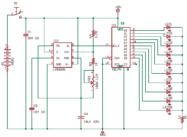

Minh la dan ngoai dao, khong am hieu nhieu ve ki thuat dien tu. Nhung minh rat thich lam mach. Hien tai minh dang lam 1 mach den led nhap nhay dung IC555 co dung quang tro de dieu khien khi troi sang thi tat, khi troi toi thi sang. Nhung hien tai minh van chua thanh cong. Mong cac ban giup minh voi nhe.

Bạn muốn làm một mạch chớp led theo ý muốn OK.
Bạn làm mạch chớp led đơn giản :
Linh kiện gồm :
- IC 555 để tạo dao động ( hoặc Ic 74HC14 cổng not).
- Điện trở 220ohm,10kohm, biến trở 4.7kohm.
- Tụ lọc 47uf, 0.1uf
- IC 4017 tạo mạch chớp
Riêng mạch tạo dao động bạn tham khảo file đính kem nhé.(tự làm lấy)
Bạn muốn làm mạch chớp theo ý muốn và làm nhiều kiểu

Trời mạch này quá là đơn giản để nhấp nháy 4 LED của bạn
bạn dùng IC họ CMOS nó có điện áp vào từ 3V-15V
Dùng :
7555 để tạo dao động (Cái này có thể điều chỉnh được tần số nháy dựa vào biến trỏ)
CD4017 Hiện thị ra các đền LED để nhấp nháy( COn này nó đếm xung 10 lần) và cũng có thể sử dụng 10LED cuãng được. Bạn cơ thể đặt các vị trí của LED theo chân của 4017 sao cho nó đẹp mắt là đc!
NHáy nhanh hay nháy chậm là còn tủy thuộc vào 7555(Bạn điều chế 7555 có tần số là từ 1hz đến 10hz) hay cs thể là cao hơn.
Sơ đồ này pác có thể thma khảo!
Nhớ là thay 555 bằng 7555 nhé để cho điện áp đầu vào thấp! chọn led loại điện áp thấp. (và nhớ là đừng có cho trở to quá)
