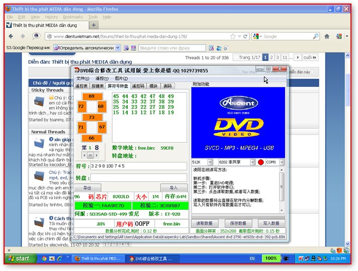

ascent 3790.zipae diển đàn giúp mình xem fw này dùm nhé ascent dvd 3790 -et920c-dvd- 392-pcb-tm 1628-t80 cảm ơn ae trước nhe.dientuhoainhon

Vậy fw hôm trước mình gởi lên bạn thử chưa......Nguyên văn bởi hoainhon Xem bài viết[ATTACH]53649[/ATTACH]ae diển đàn giúp mình xem fw này dùm nhé ascent dvd 3790 -et920c-dvd- 392-pcb-tm 1628-t80 cảm ơn ae trước nhe.

fw hôm trước ko được bạn ơi hiển thị đúng nhưng ko đọc đĩa và ko lấy đĩa ra được mong các bạn giúp mình với cảm ơn ae trước nhe.dientuhoainhon

Vậy à .....nạp thử fw đây xem có chạy ko nhé (chỉ thử thôi sai led) fw mình đã chạy okok đấy..............nếu ko chạy xem lại bo nhé..........Nguyên văn bởi hoainhon Xem bài viếtfw hôm trước ko được bạn ơi hiển thị đúng nhưng ko đọc đĩa và ko lấy đĩa ra được mong các bạn giúp mình với cảm ơn ae trước nhe.

FW này của bạn thấy có lẽ tốt mà bạn kiểm tra kỹ lại bo đi xem sao.Nguyên văn bởi hoainhon Xem bài viết[ATTACH]53649[/ATTACH]ae diển đàn giúp mình xem fw này dùm nhé ascent dvd 3790 -et920c-dvd- 392-pcb-tm 1628-t80 cảm ơn ae trước nhe.Last edited by lcdtv; 20-10-2012, 23:30.
