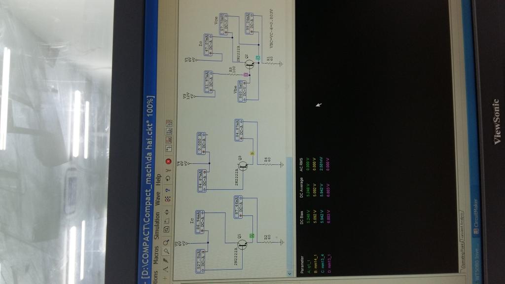

            • Khổ quá, thế đã bác nào lắp thử cái mạch của em đo xem thế nào chưa vậy? E test thử với D882, S8050 hay E13005 kết quả đều vậy cả, thì chứng minh khi B nối C vào Vcc thì dòng Ic từ C qua E vẫn là dòng dẫn chính mà. Hay bác nào gắn thử biến trở vào chân B rồi giảm dần Rb xem Ic thay đổi ra sao, rồi phán cũng chưa muộn mà? Người điên thì trong trăm câu nói cũng có câu đúng mà phải không nào?
              Tóm lại, nếu các bác cứ cứng nhắc lí thuyết như cái vụ hai đường thẳng song song thì không có điểm chung hay một thời cả trăm năm người ta cứ nghĩ electron hay proton là hạt cơ bản nhỏ nhất mà chả thèm bắt tay thực nghiệm thì sẽ chẳng bao giờ có thuyết tương đối, thuyết lượng tử và công nghệ điện tử phát triển như ngày nay đâu, bởi mỗi thời thì hiểu biết con người lại khác đi và từ lí thuyết tới thực tế là một trời một vực.
                      Mình ko lắp thử nhưng mình đồng ý với bạn mà.
                      • Phần mềm mô phỏng cũng cho kết quả gần thực tế em đo, chả nhẽ phần mềm naỳ bấy lâu nay bị lỗi mà không ai nhận ra, vẫn phát hành và cập nhật ư?
                        • Phần mềm không sai mạch có chạy thì nó hiển thị chạy chứ sao , còn chạy thế nào thì nó không biết , vấn đề không phải là chạy hay không chạy mà là cái khác đọc kỹ lại từ đầu thì rõ nếu đọc rồi mà vẫn không rõ thì là cái hình cuối của bác HTTH .
                            Kết luận cuối cùng: khi có Ib thì có Ic, ko quan trọng cách mắc, ko quan trọng Vb > Vc.

                              • Rồi, cuối cùng thì sự tranh luận cũng có kết quả tốt, nhờ tính cầu thị của mọi người nhằm tìm ra chân lí. Bây giờ tất cả chúng ta bắt tay giảng hòa vậy, và xem bạn chủ thớt đã thực hiện được ý tưởng của mình chưa, nếu vẫn chưa được thì theo ý tưởng của em, chúng ta nên thiết kế mạch so sánh dùng Opam để điều khiển rơle, các bác thấy thế có ổn không?
                                //Gởi bác HTTTH:
                                "Hãy làm sao để B luôn nối trực tiếp với C (ngay tại chân của transistor càng tốt) rồi hẵng thử nghiệm, đo đạc và phát biểu cũng chưa muộn.":
                                Thế này thì làm sao biết được có xuất hiện Ic hay không? Thế nên để khách quan vì ampe kế có nội trở, em test xong hoán đổi ampe kế rồi mà, rồi đóng ngắt C với nguồn để xem Ib thay đổi, lại đóng ngắt B với nguồn xem Ic thay đổi nên kết quả là khách quan.
                                "Khi điện áp C - B = 0V rồi, thì hiển nhiên điện trường giữa C và B cũng là 0V/m.
                                Tôi băn khoăn rằng điện trường nào "cướp" hạt tải từ E qua B mà hạt tải có thể vượt qua được hàng rào phân cực ngược - "depletion region" - (giữa C và B), tạo thành dòng drift để lên C ?" :
                                Theo tài liệu nó giải thích thì chính điện trường Vce đã hút/đẩy hạt tải từ B lên C tạo ra Ic bác ạ, vì khi đó hạt tải từ E lên B chỉ phần nhỏ đi qua B về thế phân cực (cực B rất hẹp và ít hạt tải so với E và C) còn lại phần lớn bị thế tại C ( thế Vce)"cướp" mất.//
