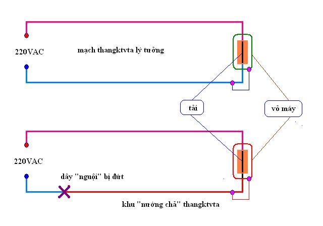

Ok, LH có lý nhưng không phải trong cái ý tưởng của tôi vì thế này: Ý tôi là thiết kế cái mạch phân biệt dây nguội từ nguồn vào . Do đó khi mất nguội thì lấy đâu ra điện cho mạch hoạt động??? Thứ hai, nếu nó vẫn cố tình hoạt động thì trong mạch mình phải thiết kế sao cho nó biết là mất nguội chứ? Mạch "tìm nguội" mà khi "mất nguội" không phát hiện ra thì còn gì là mạch nữa. LH thấy thế nào?Nguyên văn bởi lanhuong Xem bài viết.
Sơ đồ mạch điện của thangktvta đây.
Dĩ nhiên thay bằng dây đất cũng được, như cứ hỏi mấy ông nhà đèn rồi sẽ thấy "sao" ngay. Bạn nguyen_thanh đọc bài trên của Lan Hương sẽ thấy ở nông thôn (nhất là Nam Bộ) người ta cấm đặt dây đất thế nào.
Lan Hương.Nỏ biết chữ mần răng ký được??!! Thôi nhé.
Dây "nguội" có thể bị đứt trên bất cứ chỗ nào của đường truyền đến tải.Nguyên văn bởi thangktvta Xem bài viếtOk, LH có lý nhưng không phải trong cái ý tưởng của tôi vì thế này: Ý tôi là thiết kế cái mạch phân biệt dây nguội từ nguồn vào . Do đó khi mất nguội thì lấy đâu ra điện cho mạch hoạt động??? Thứ hai, nếu nó vẫn cố tình hoạt động thì trong mạch mình phải thiết kế sao cho nó biết là mất nguội chứ? Mạch "tìm nguội" mà khi "mất nguội" không phát hiện ra thì còn gì là mạch nữa. LH thấy thế nào?
Nghĩa là mỗi cái máy đều phải có cái máy dò "nguội" của anh thangktvta mới chắc ăn. Và cái máy dò "nguội" đó phải kè kè theo cái máy đã được nối "nguội". Vì anh đã "tự nguyện chịu nướng chả" khi đứt dây nguội mà không cần chờ đợi rò rỉ điện gì cả cơ mà.
Anh cũng hiểu rằng, dò dây "nóng" dễ hơn dò dây "nguội" chứ ? Điện áp 220 VAC có một điện trường khá lớn, dò rõ ràng dễ hơn.
Quay đi quay lại thì trổ về phương án máy báo rò rỉ điện (từ dây nóng), phải không ạ ?
Mau mau tháo dây nguội nhà anh khỏi các máy móc dùng điện, trước khi bị nướng chả. Hihi.
Lan Hương.
