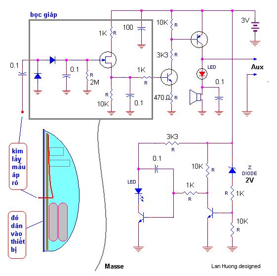

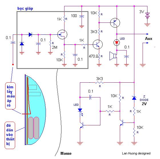

    theo các bác thì khi rò điện ta chú ý dòng hay áp dò? tui thấy làm mạch so sánh, phát hiện áp dò ra >=30V ( 40V ) thì mạch bảo vệ hoạt động luôn, đc không nhỉ?
    Khi có dòng điện rò thì một trường điện từ xuất hiện, tuy bé nhưng vẫn có thể phát hiện được bằng mạch khuếch đại tổng trở cao dùng transistor trường.
    Mạch dưới đây đã được Lan Hương thực hiện trong vỏ của chuột quang loại bé nhất.
    Đầu vào của mạch là một kim sắc, xuyên từ bo mạch xuống đáy vỏ chuột quang, điện áp rò nếu có sẽ được nắn nhân đôi điện áp đưa vào gate transistor trường. Dòng ra sẽ được hệ darlington khuếch đại và hiển thị bằng Led đỏ và còi chỉ báo. Điện áp chỉ báo được đưa ra mạch Aux (Auxiliary) để được xử lý tiếp ở một bộ phận khác (cúp điện, báo động v.v...).
    Masse của mạch là masse "lửng lơ", nghĩa là có thể ghép vào đâu đó gần đất mà không cần tiếp xúc chặt. Sở dĩ dùng như vậy là do tổng trở ngõ vào rất lớn. Điện áp rò quá 30 V là đã bào động inh ỏi rồi.
    Mạch dùng điện áp độc lập gồm 2 pin nút áo, tồng điện áp 4VDC để tránh mất điện áp nguồn AC gây ảnh hưởng đến hoạt động của nó. Vì vậy còn có mạch báo hết pin với Zenner 2V. Khi điện áp pin dưới 2,5 V thì Led sẽ báo để chúng ta thay pin. Theo lý thuyết thì với trạng thái "chờ", pin sử dụng được 6 tháng.
    Mạch được thiết kế theo yêu cầu của một CTy Đài Loan.
    Thân ái.
    Lan Hương.

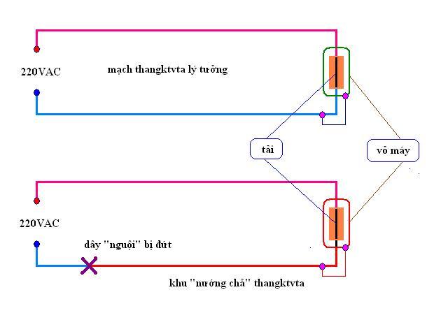

                    Tôi có "ngu ý" về vụ chống giật như thế này:
                    Hiện nay đa số các thiết bị điện đều có 3 dây hay có phích cắm 3 chạc. Trong đó: 1 dây lửa, 1 dây nguội ( là dây đất các bác nhỉ?!), còn dây kia nối vỏ máy. Như vậy để chống giật ta chỉ cần thiết kế cái mạch phân biệt dây nguội từ nguồn vào rồi nối dây nguội đó vào vỏ máy --> Thế là an toàn! Khỏi cần đục tường, đào hố ....chôn cọc tiếp đất!
                    Các bác thấy sao?

                        Nguyên văn bởi thangktvta Xem bài viết
                        Các bác thấy sao?
                        Chỉ sợ uýnh nhầm "bit 0" thành "bit 1" thế là "điên nặng" thôi!
                        Khỏi cần nhầm bit "0" gì cả. Cách của bạn dùng rất nguy hiểm khi đứt dây "nguội", vì điện áp 220 dây "nóng" sẽ đưa ra vỏ máy của bạn qua tải.
                        Lúc đó bạn cứ xem như là tự nhiên mang mình ra nướng chả.

                            Sơ đồ mạch điện của thangktvta đây.
