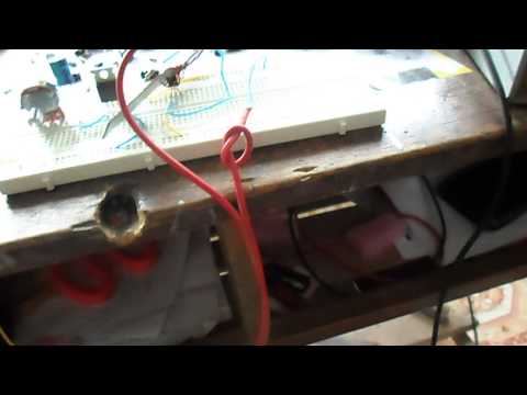

mạch khuếch đại âm thanh đơn giản dùng 2 transistor
Trong clip có sơ đồ và trị số cả đó chứ.Nguyên văn bởi ngocanh77 Xem bài viếtĐơn giản mà không đơn giản!
Tran thế nào? mạch ra làm ra sao, trị số?
Đơn giản = đánh đố!

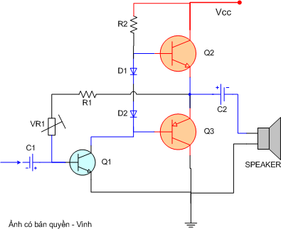

Nhưng mạch này nó "hay" ở chỗ H1061 nằm trước A1013, mà A1013 lại là transistor nghịch (!)Chưa đỗ tú tài, nên vẫn còn phải đi học.
sơ đồ mạch đây bạn
https://www.facebook.com/photo.php?f...type=3&theater
R1 : 10K
R2 : 1K
C1 : 220μF
mạch này có công suất từ 5 - 10w
chú ý : bạn nên lắp tản nhiệt tốt cho con tran A1013
