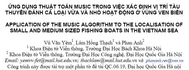

Trong post thì Lan Hương đã nói rõ : Thuật toán Music xác định theo ly giác và ma trận phương sai trên phân tích phổ ....... LLPS dùng trải phổ trực tiếp.Nguyên văn bởi httung Xem bài viếtHoàng Văn Danh:
Không biết là ai?:
LH. “Xác định khoảng cách giữa máy phát và máy thu đa phần dựa vào phân tích phổ (trải phổ). Trên cơ sở nếu ta ước lượng được ma trận tự tương quan đầu vào và biết các véctơ dõi theo a(φ), thi ta có thể xác đinh công suất đầu ra theo hàm của góc sóng tới (là giá trị góc ϕ ứng với giá trị đỉnh của hàm phổ công suất (Lan Hương không biết làm sao type được công thức toán học). Hic.”
Tính cự ly hay xác định hướng tới ?.
Nghĩa là đôi bên đều ứng dụng phổ --> đều có xuất phát điểm từ giá trị cực đại của hàm phổ công suất. Cả hai, cự ly hay xác định hướng tới đều có đoạn dẫn chứng này.
Hơn nữa, mục tiêu của luồng là định vị mặt đất, Lan Hương dùng tài liệu "ỨNG DỤNG THUẬT TOÁN MUSIC TRONG VIỆC XÁC ĐỊNH VỊ TRÍ TÀU THUYỀN ĐÁNH CÁ LOẠI VỪA VÀ NHỎ HOẠT ĐỘNG Ở VÙNG VEN BIỂN" là hoàn toàn đúng, không đi sâu chủ đề music cho ăn ten vì đó chỉ là một vấn đề liên quan.
Còn lý do tại sao tài liệu 2008 của trò lại giống nghiên cứu của thầy hồi 2004 thì Lan Hương không quan tâm. Xem thì rõ :
http://dientuvietnam.net/forums/atta...1&d=1229858662
Tài liệu nằm trong HD của Lan Hương 2 năm nay, không nhớ ở trên mạng còn hay không, muốn biết thì tìm đi.Nguyên văn bởi httung Xem bài viếtCho biết tên thiết bị, hoặc links nào đó.
Nếu cần cứ việc mail tới chimen_nho03@yahoo.com , Lan Hương không hẹp hòi gì mà không gởi cho.
Lan Hương.Attached Files
