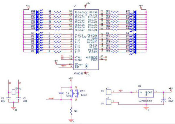

các pác cho em hỏi cái vdk sử dụng như thế nào, giá bao nhiêu nếu dùng loại cho khoảng 100 led ? muon làm 1 cái tặng người yêu mà hỏng biết làm thế nào ! chán wa.

Sắp tới sinh nhật kon pồ rồi mà hỏk biết tặng j ? Em định làm cái mạch cái hình bông hồng đang nở mà hỏk biết làm. Đi đặt thì mất hết ý nghĩa rồi. Mong cả nhà giúp em với, khoản 250 led thôi thì cần mua linh kiện j và đấu nối ra sao? Cho em cảm ơn cả nhà trước

hiihihihi! nếu như đệ muốn dùng con 4017 để điều khiển trạng thái của những con ic khác thì phải mắc như thế nào vậy sư huynh ! đệ cũng ko biết phải tả sao nữa ! nghĩa là dùng con 4017 để đếm ! tại 1 chu kỳ nhất định mình sẽ cho 1 ic nào đó hoạt động ! đây là mạch 2 trạng thái dùng 4017 để đếm ( sưu tầm )nhưng mà đệ vẫn chưa am tường hết về nguyên lý hoạt động của nó nên chưa suy nghĩ ra chu kỳ thứ 3 hay thứ 4 cho nó ! tại sao ko đính kèm .dsn đượcNguyên văn bởi hoangnam555 Xem bài viếtthì cũng mấy con đó thôi chứ sao?
có thể kết hợp 4017 với 74164 và diot để nháy 2 hiệu ứng,1 của 4017 và 1 của 74164.
chịu khó xem rồi chỉ cách mắc dùm đệ với !
