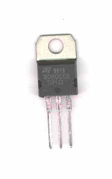

Uhm, mình biết chứ, nhưng mà con trở 330 mắc vậy thị nếu muốn 25 cột nối với con trans không thể sáng được, có hi chỉ có khoảng 15 led sáng thui, vấn đề là minh muốn nó có 1 hiệu ứng sang hết 125 led cơ. Ai có ý kiến giúp mình cái mạch nguyên lý vớiNguyên văn bởi fly_1304 Xem bài viếtTran có tác dụng như khóa để đóng mở thôi bạn ạ,còn 330 là trở để hạn dòng thôi
trong thiết kế thì cũng ko cần đến trở 330ohm làm gì. cứ nối thẳng từ VDK ra transistor thôi.
như vậy đơn giản chỉ cần 125 con LED, 1 VDK , 5 con Tran,1 thạch anh ,1 board đồng nhỏ, ít chì và cái mỏ hàn là có ngay 1 khối LED3D 5x5x5 đẹp mắt
việc còn lại là viết hiệu ứng sao cho mềm mại và đẹp mắt thôi...

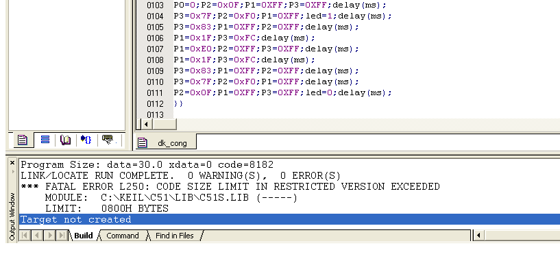

phần mềm kielC của bạn chưa C_rack rồi nên mới bị như vậy. Bác nào có sơ đồ mạch led cube 8X8X8 dùng chíp ATMEGA32 không cho em xin với.Em đang cần gấp lắm lắm.mail của em là giovotinhhaui@gmail.com thank các bro
cài thêm Microsoft .NET FrameworkNguyên văn bởi vandien1989 Xem bài viếtbạn cho mình hỏi phân mềm getcode mình cài không được.bạn cho mình hỏi nha.

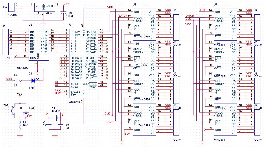

Help: Lập trình cho led cube 8x8x8 dùng 89c52
Sau một thời gian nghiên cứu về led cube em đã thiết kế 1 mạch led cube 8x8x8 sử dụng 89s52 và ic ghi dịch 74hc595 nhưng em đang không biết lập trình cho nó như thế nào (em gà nhất khoản lập trình
).Mong được sự chỉ giáo của các bro trong lĩnh vực này về lưu đồ thuật toán cũng như một số hiệu ứng cơ bản. Bro nào có code cho em xin để tham khảo càng tốt. Đây là sơ đồ mạch của em:
nếu yếu về tư duy lập trình thì ko nên nghien cuu về LED3D làm gì cho tốn công và mất thời gian....
nếu muốn người khác chỉ thì phải đưa cái mình đã biết và đã làm dc lên. chứ copy cái thiết kế của người nào đó vào rồi hỏi lung tung làm gì . Hỏi chính người thiết kế ra cái mạch nguyên lý đó ấy nhé!
ko làm theo cách này nên miễn bình luận...
