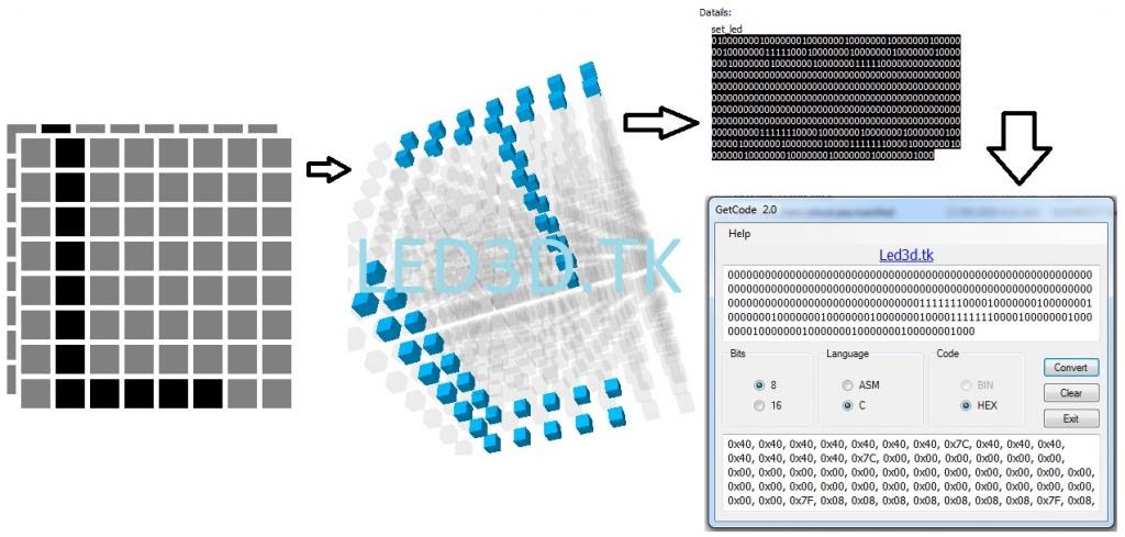

jup minh su dung phan men tao code voi ban minh ko hieu ra dc ma 0101011010110101010
jup minh su dung phan men tao code voi ban minh ko hieu ra dc ma 0101011010110101010 thi lam sao dua vo chuong trinh minh viet bbang kile c mong ban jup dpo minhjNguyên văn bởi led3d Xem bài viếtAnh em thể hiện sự ham thích của mình đi chứ!sao toàn muốn người ta làm cho ko vậy. Ai ham thích thì hãy làm cho mình một khối Led 3d đi.3x3x3 hay 4x4x4 gì cũng được. Nhanh thôi. Tớ sẽ chỉ cách tạo mã cho.... Ai Upload sản phẩm của mình thì tớ sẻ gởi video hướng dẫn cho người đó.
đọc thêm ở đây:
http://www.dientuvietnam.net/forums/tin-hoc-ung-dung-73/phan-mem-ho-tro-tao-hieu-ung-cho-khoi-led3d-39150/#post282795
dùng phần mềm GetCode : chuyển sang mã ASM và C đó

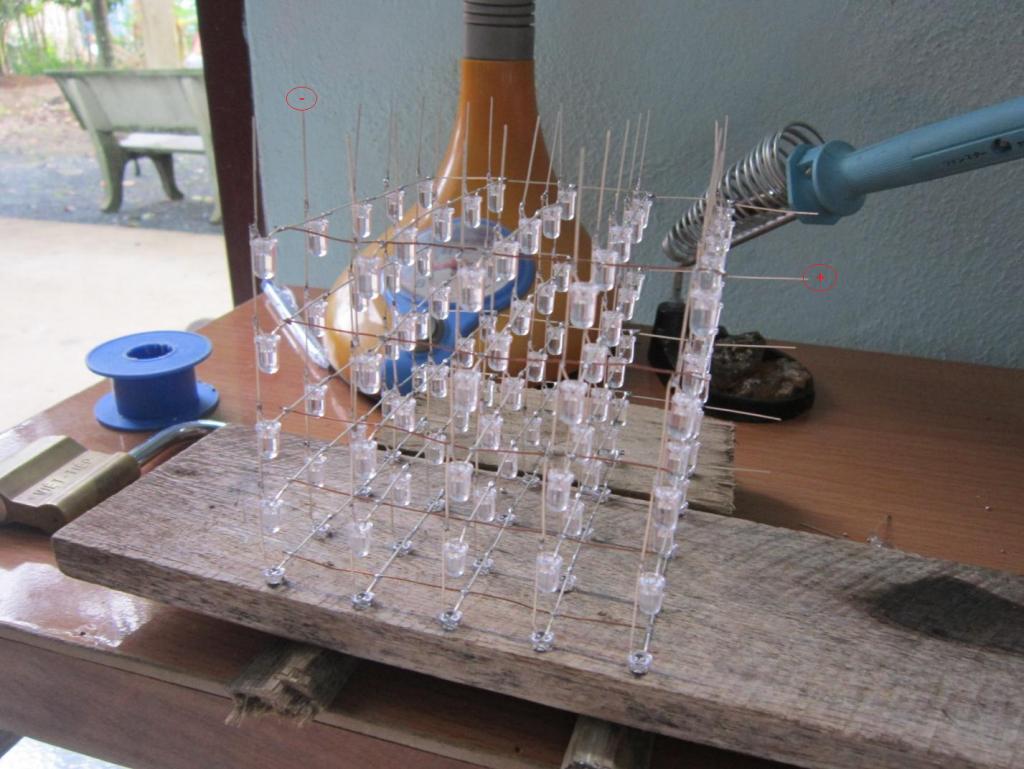

chào các bác
em la sv năm nhất của ngành điện-điện tử.nên chưa hiểu biết gì nhiu.thấy led3d đẹp nên muốn làm thử.
các bác cho em hoi vấn đề này
phần dấu (-) sẽ hàn thẳng vào bo còn phần 5 chân dấu (+) làm sao để nối vào bo dc vì no nằm 1 bên.
em thấy mấy tấm hình trên của các anh k thấy chân (+) nằm đau

Thường thì phần dấu cộng (Cathode) nối thẳng board vs 74HC595, còn phần dấu - (Anode) lấy dây điện mà nối xuống, tắt đèn đi ko ai thấy đâu mà lo.Nguyên văn bởi nh0xstyle Xem bài viếtchào các bác

Đầu tiên cần 1 con MCU (vi điều khiển), nếu chưa bít gì về MCU, xin mời wa box vi điều khiển nhá. (của tui là PIC 18F4550).Nguyên văn bởi hocdt1 Xem bài viếte moi tập học dien tu,dang muốn thử lam cái led 3d mà không biết làm thế nào cả,cun không biết mua linh kiện j cả mong các sư huynh chỉ giáo chi tiết cho.
Thứ hai là cần có LED, tuỳ size mà mua, ví dụ LED Cube 5*5*5 thì cần 125 con LED, còn 8*8*8 thì cần 512 con LED. Nên mua loại LED đục cho ánh sáng lan toả, mua màu xanh dương hay xanh lá cho ánh sáng dễ nhìn (màu đỏ nhìn chói mắt lắm).
Thứ ba cần có shift register, điển hình là 74hc595, nói nôm na thì nó làm nhiệm vụ mở thêm chân cho MCU.
Thứ tư cần có vài con transistor, giống 1 công tắc nối lớp LED xuống đất nhằm quét quang báo.
Còn nhiều thứ lắm nhưng cơ bản là thế.
Nếu chưa học MCU thì còn 1 chặng đường dài đó, học thêm về MCU nhá.
Nếu bít MCU rồi thì học thêm nguyên lý quét quang báo, cũng dễ thôi.
Còn nếu bít hết rồi thì cứ thẳng tay mà làm, không khác gì so với matrix 2D.Computer Science major - Vietnamese-German University
