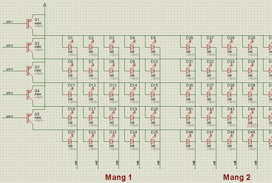

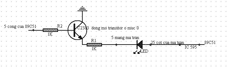

mình đang làm led 3D mảng 5x5x5 đây là mạch điều khiển của mình mọi người xem rồi cho ý kiến giúp mình với nhé.Mình dùng IC595 để quét 25 cột của ma trận còn 5 mãng mình dùng transitor đóng mở như hình vẽ. Rất mong được anh em trao đổi và giúp đỡ em hoàn thành sản phẩm này.
Em xin đính chính vẽ sai hiii, em thay transitor NPN2383 thành tran PNP A1015 như vậy mới đúng. Giúp em sớm nha mọi ngườiLast edited by cddt07.1; 04-12-2010, 14:45.|
