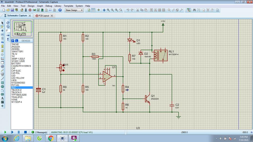

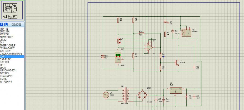

Mình chạy mạch này thì nó báo lỗi như này mọi người xem mình sai chỗ nào với ạ: 'Power Supply' (632V) is outside specified range (3.5V-30V) [U2_VM1]
Giúp mình sửa lỗi khi chạy mô phỏng proteus
Em đưa LED D1 và R7 xuống Q1-C rồi chính giá trị R7 lại cho thích hợp
