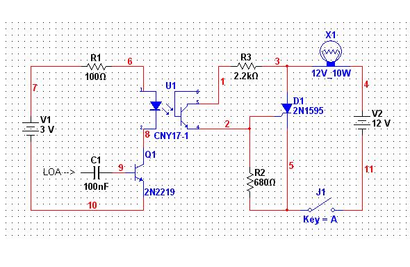

Mình có làm 1 bộ timer bằng cách lấy tín hiệu hẹn giờ từ đồng hồ đeo tay casio để điều khiển mạch rơle. Thấy ưu điểm là hẹn giờ chính xác mà không tốn kém cho việc ráp bộ timer mới vì mình có đồng hồ đeo tay cũ bị đứt dây không dùng đến nhưng sau khi ráp thì mình thấy có hiện tượng là xung nhiễu tác động ngược vào đồng hồ làm cho đồng hồ bị reset về năm sản xuất và thời gian trở về 12h, mặc dù mình có mắc tụ lọc nhiễu nhưng không hiểu sao có lúc bị có lúc không. Để bình thường thì không sao nhưng khi rút phích cắm cục adapter mà cắm vào thì rất dễ bị nhảy số lung tung. Tín hiệu mình lấy ra nối tiếp với tụ 104 rồi qua mạch kích SCR. Không biết có cách nào khắc phục không? Mong các bạn chỉ giúp mình phương pháp khắc phục hay lắp theo kiểu nào thì tốt hơn vì mình đang dùng thường xuyên đến nó. Mong được sự hồi âm của các bạn

Đồng hồ đeo tay chỉ kêu có 20s là tắt rồi nên mình chỉ lấy tín hiệu của nó kích SCR thôi. Theo mình thì bỏ loa đi rồi nối tín hiệu ra trực tiếp vào opto luôn thì gọn hơn không cần phải qua transistor như hình trên. Mạch này mình làm được nhiều trò lắm. Mong các bạn có ý tưởng nào hay dựa trên mạch này chỉ chỉ giúp. Thank"Chớ gì bàn tay ta không phải chỉ mở ra để lãnh nhận rồi lại nắm chặt khi phải cho"
