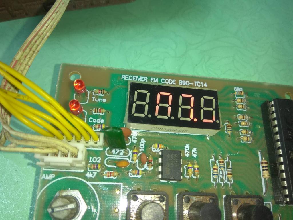

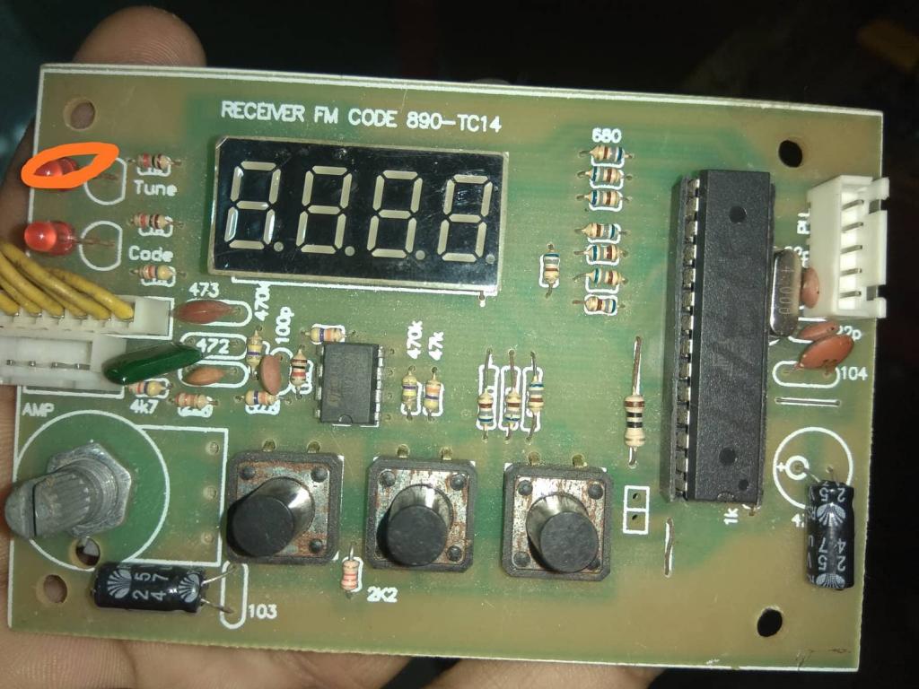

mọi người cho em hỏi
Đèn đỏ góc thường báo nguồn, vẫn sáng chứng tỏ có nguồn nhưng IC chính tèo rồi. LED 7 thanh rất khó hỏng, nếu có cháy cũng chỉ cháy vài thanh chứ không tắt hết.
Đèn tuning sáng nghĩa là bộ thu ( đầu tuner ) có tín hiệu FM ( hoặc tuner đã hỏng cũng sinh ra hiện tượng )... nhưng mà với cái mạch này ... ( thằng viết code hoặc ý đồ, hoặc do con atmega đã có vẫn đề ... Nên tìm thằng bán để mua 1 con atmega8 có nạp code sẵn ... lắp vào thay thế là chạy.
Bo mạch này là bo mạch thu FM ( thiếu tuner mitsumi ( LC72131 hoặc LC72121 ) ) ... sử dụng mã Manchester ... Con OPAMP thường dùng như LM358 hoặc tương đương làm nhiệm vụ lọc tần số để chuyển đổi từ tín hiệu Audio sang 0, 1 .... ( giải mã manchester ).
- Mạch hơi cổ lỗ và có cách thiết kế hơi bị cùi bắp
