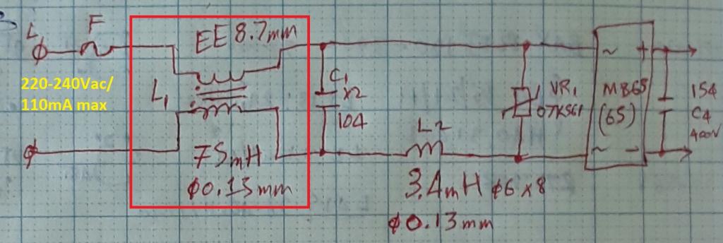

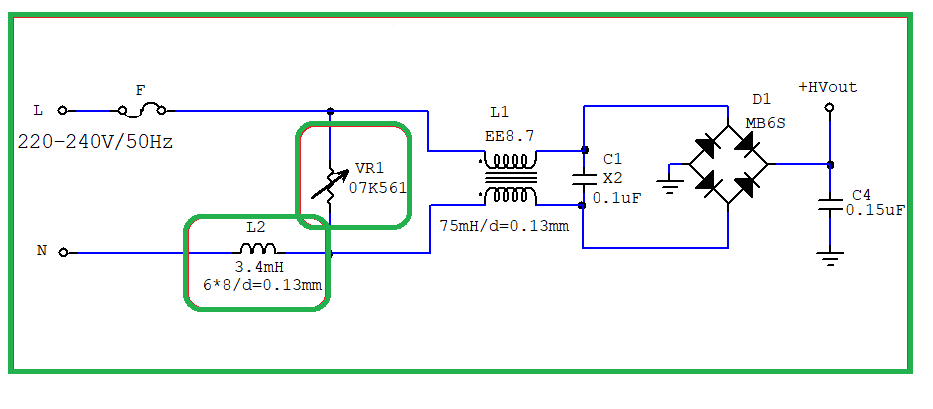

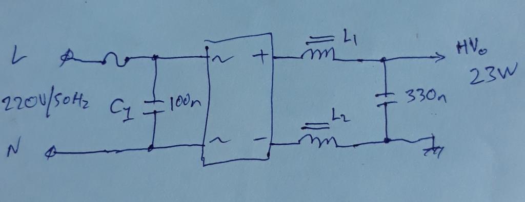

    -Nhân đây xin hỏi, mạch sau thì con tụ C1 có thực sự cần thiết không, có thể bỏ đi mà vẫn đảm bảo yêu cầu EMC hoặc thậm chí còn tốt hơn không? Cảm ơn các bạn theo dõi và cho ý kiến đóng góp.

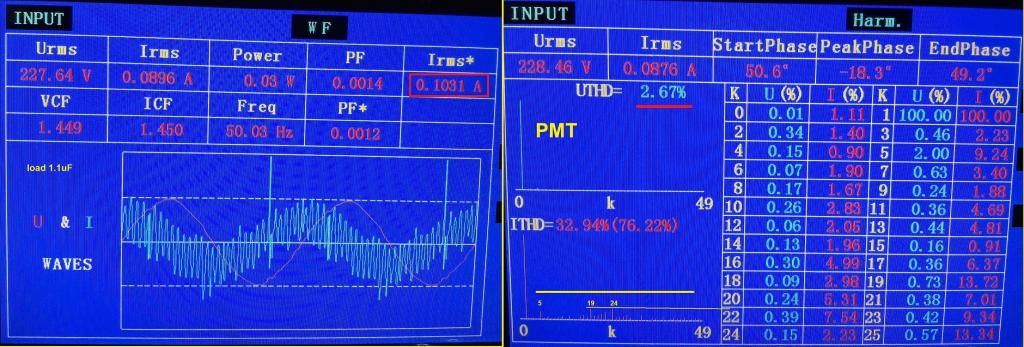

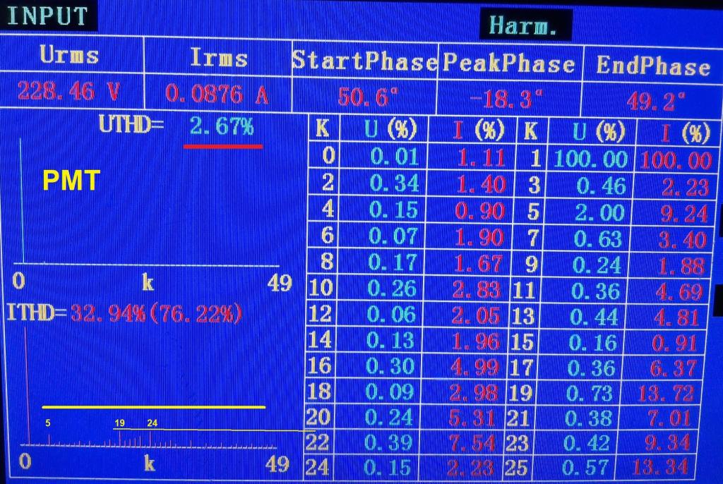

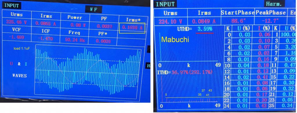

    Dưới đây là vài hình ảnh thí nghiệm test về EMC cũng như THD-méo hài
    Theo đó, nguồn điện tại xưởng Mabuchi (kcn Amata ĐN) bị méo hài khá lớn hơn ở xưởng PMT (kcn Mỹ Phước 2-BD).
    Ta sẽ thấy rằng, theo lí thuyết, áp 2 đầu tụ dạng sin thì dòng điện qua tụ sẽ có dạng cũng như vậy, tuy nhiên, vì nguồn áp bị nhiễu điện từ mạnh, nên bị méo hài tới trên 3%, do đó phát sinh các hài bậc cao có biên độ không hề nhỏ (các bậc 35, 37,..). Các dòng hài này đi qua tụ gây nên dạng sóng qua nó là dạng sin cao tần chứ không phải 50Hz.
    Ở hình Mabuchi: méo hài lớn hơn nên dòng điện qua tụ lớn hơn, gây nóng và mau hư tụ.
    Ở hình PMT: méo hài ít hơn, các hài bậc cao cùng bậc có biên độ nhỏ hơn nên dòng qua tụ nhỏ hơn, tụ sẽ bền hơn.
      Tụ C1 để bảo vệ diot. Khi ngắt điện, dòng qua 2 cuộn lọc giảm đột ngột sẽ tạo ra xung điện áp ngược đánh thủng cầu diot. Có tụ thì dòng điện qua diot và cuộn lọc giảm từ từ.

          Xin lỗi, nhầm. Khi có xung thì diot phân cực thuận, tự nó dập xung.
          Tụ C1 chỉ để lọc thôi.
              Theo lí thuyết thì tụ C1 có tác dụng lọc hài cao tần, tránh đi vào mạch điện/cầu diode, đại khái nó như là một thành phần trong mắt lọc pi. Tuy nhiên, theo mình thấy thì đã có 2 cuộn L và tụ (C2) gấp 3 lần C1 rồi thì nó cũng chẳng có tác dụng mấy, ngược lại còn gây nhiễu, ảnh hưởng tới EMC của toàn mạch.
