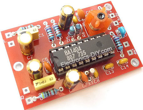

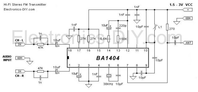

Lâu không trở lại bõ cao tần, thấy xôm tụ quá. Em xin hỏi mọi người về mạch phát fm 2 kênh dùng IC trên mạng như sau:
mạch in:
Em muốn hỏi mọi người là cuộn cảm L1 kia có trị số tầm khoảng nào ?????
Em thấy mạch này tạo dao động bằng thạch anh ( giống mạch phát fm đơn của mod Quế Dương ) nên tần số ra chắc là chuẩn. Mong mọi người chỉ giáo ạ !
1. Mạch này tạo dao động bằng khung cộng hưởng LC chứ không phải bằng thạch anh như bạn nghĩ. Thạch anh đó để tạo tần số chuẩn cho mạch ghép 2 kênh L-R thành 1.Nguyên văn bởi doannghia Xem bài viếtLâu không trở lại bõ cao tần, thấy xôm tụ quá. Em xin hỏi mọi người về mạch phát fm 2 kênh dùng IC trên mạng như sau:

mạch in:
[ATTACH=CONFIG]43773[/ATTACH]
2.Trị số của L phụ thuộc vào giá trị của C và tần số bạn muốn phát. công thức bạn tự tìm nhéThất nghiệp :(

L1: 3,5 vòng đường kính 0.5mm quấn trên lõi ferit đường kính 5mm.Nguyên văn bởi doannghia Xem bài viếtLâu không trở lại bõ cao tần, thấy xôm tụ quá. Em xin hỏi mọi người về mạch phát fm 2 kênh dùng IC trên mạng như sau:

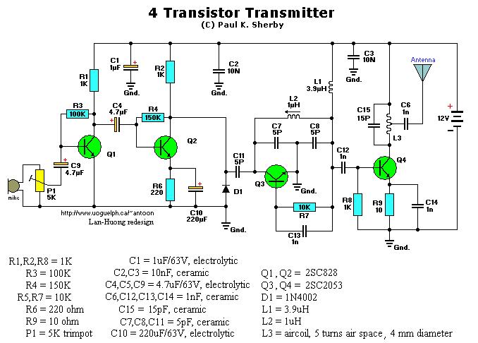

1N4007 là đi ốt thường ... 1N4002 cũng là đi ốt thường. Trong mạch người ta dùng đi ốt thường (1N4002 ) làm thành đi ốt biến dung ( hiểu chưa ? cứ loanh quanh mãi mấy ngày ! ) .Nguyên văn bởi hoangtien11 Xem bài viết
Ai cho e hỏi con D1 này là diode biến dung hay diot thường (1N4007)
nếu là diode biến dung thì thay = con V101 được ko ?
Đi ốt 1N4002 là đi ốt thường ... tuy nhiên khi phân áp ngược nó cũng có độ biến dung ... Lợi dụng cái đó ... người ta lấy để thay thế cho đi ốt biến dung khó tìm ! ( hiểu nốt chưa ?
--- Đương nhiên nếu là đi ốt biến dung xịn thì ngon rồi còn gì ... !
--- ở mạch trên : dùng 1N4002 ( gọi là không có cờ hó bắt mèo ăn ... c.'''' ) ... còn nếu có V101 (gọi là nếu đã có cờ hó rồi thì ... cờ hó phải làm nhiệm vụ của nó ... chắc chắn là hợp hơn mèo ) !
Có vậy thôi !Module RF chuyên dụng điều khiển, truyền dữ liệu, thiết kế đề tài, dự án điện tử - chuyển giao công nghệ... ĐT: 0904964977 - email: dientuqueduong@yahoo.com
Rồi okay, bác queduong có hơi triết lýNguyên văn bởi queduong Xem bài viết1N4007 là đi ốt thường ... 1N4002 cũng là đi ốt thường. Trong mạch người ta dùng đi ốt thường (1N4002 ) làm thành đi ốt biến dung ( hiểu chưa ? cứ loanh quanh mãi mấy ngày ! ) .
Có vậy thôi !
